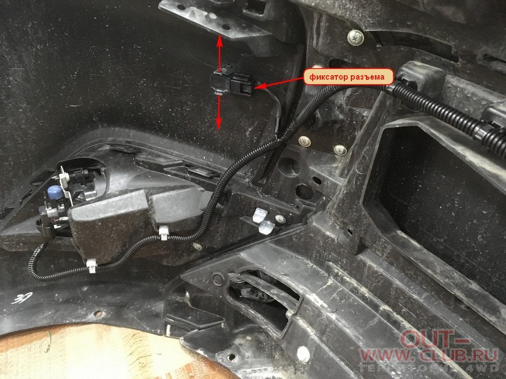

@Shim111, фото от Аута. На МПС аналогично.
Чтобы его вытащить, нужно аккуратно раздвинуть уши фиксатора и надавить на датчик снаружи. После чего нажать на фиксатор разъема и отсоединить от проводки.
