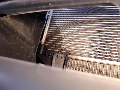

Вступаю в ряды форумчан с неисправностью радиатора кондиционера.
Появился свистяще-шипящий звук из-под торпеды, через 3 дня перестал охлаждать воздух. А тут как раз жара +32 опять пришла
Осмотрел радиатор, а там..
и
Учитывая опыт отписавшихся здесь товарищей, заказал Luzar LRAC 1162.

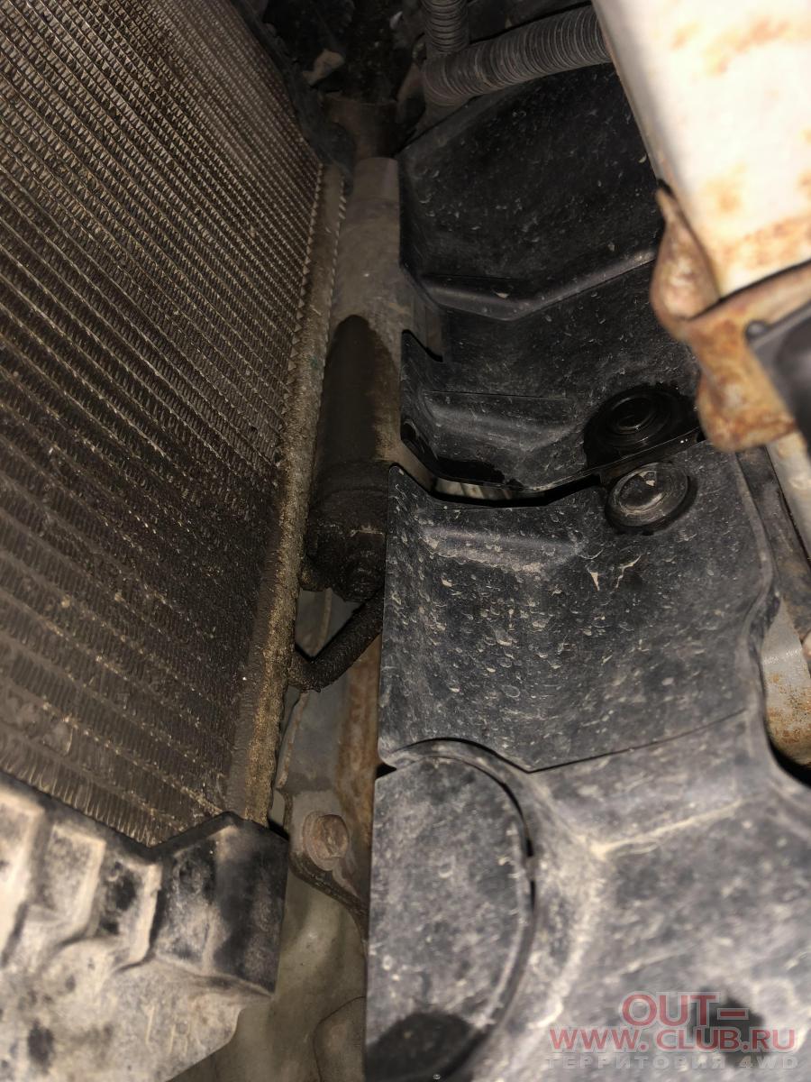

Каждое лето заправлял кондиционер, мастер говорил где то есть небольшая неплотность. Недавно при замене масла в двигателе заметил масленое пятно (на фото) и кондиционер естественно не морозит.
Подскажите где может течь? там же у всех или ...

По умолчанию Re: Радиатор Кондиционера
@Lazer1984, всем известная проблема с трубкой, отлистай тему 3 стр назад.
