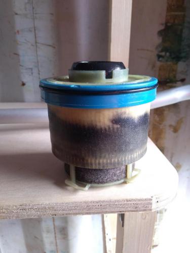

Да, то же заметил что у VIC основной фильтрующий элемент меньше в диаметре, он плотнее смотан и на вид будто другой материал, также различно крепление верхней резинки. Хотя на коробке указано что он является заменителем 1770A337 и подбор на официальном виковском сайте также указывает на это. Фото виковской коробки, фото состояния родного фильтра на пробеге 15000 км, заправка всегда РосНефть.
