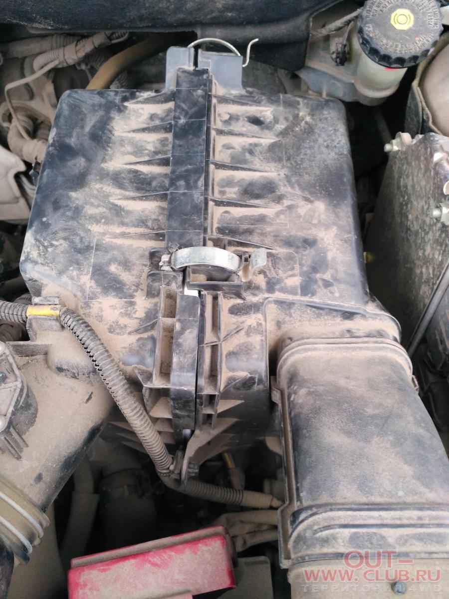

Добрый день всем!
Сразу прошу прощения, если данная тема обсуждалась! Но поиском найти не смог (может с телефона потому что).
Решил поменять сам воздушный фильтр, так как на то-45 сказали не меняют.
Купил неоригинал (даже два разных).
Полностью открыть не смог (раскрыл как раковину наполовину), достал с трудом старый, а вот новый...
Я так и не понял, правильно ли я его запихал, но я еле еле закрыл, плюс немного виден сам фильтр (фото прилагаю).
Вопрос к знатокам!
1) правильно ли я его судя по фото запихал?
2) так и должно быть, что фильтр немного виден?
3) ткните меня мордой лица в ссылку или точное название нормального хорошо подходящего нам воздушного фильтра (2 литра, 4 вд).
Спасибо!!!
