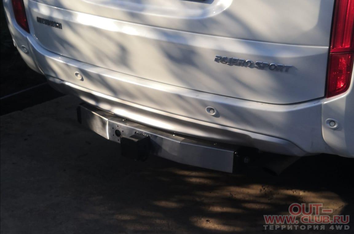

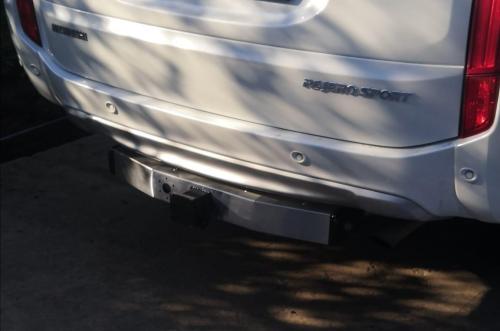

Вчера был установлен данный фаркоп, без подъемника. Заняло времени 30-40 минут. Все встало отлично. У официалов (механическая установка) стоит 3750!!! Зазор между бампером порядка 1,5 см. Нижняя часть вровень с запаской. Выглядит достойно, плугом не пахнет.
у меня выше фаркоп (квадрат) потому что в защите бампера и подвеска задрана, все равно им цепляюсь между квадратом и пластиковой заглушкой земля, трава...

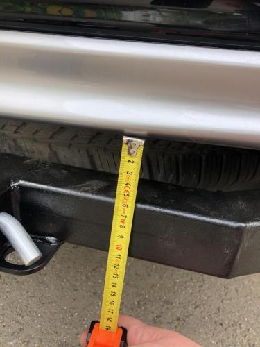

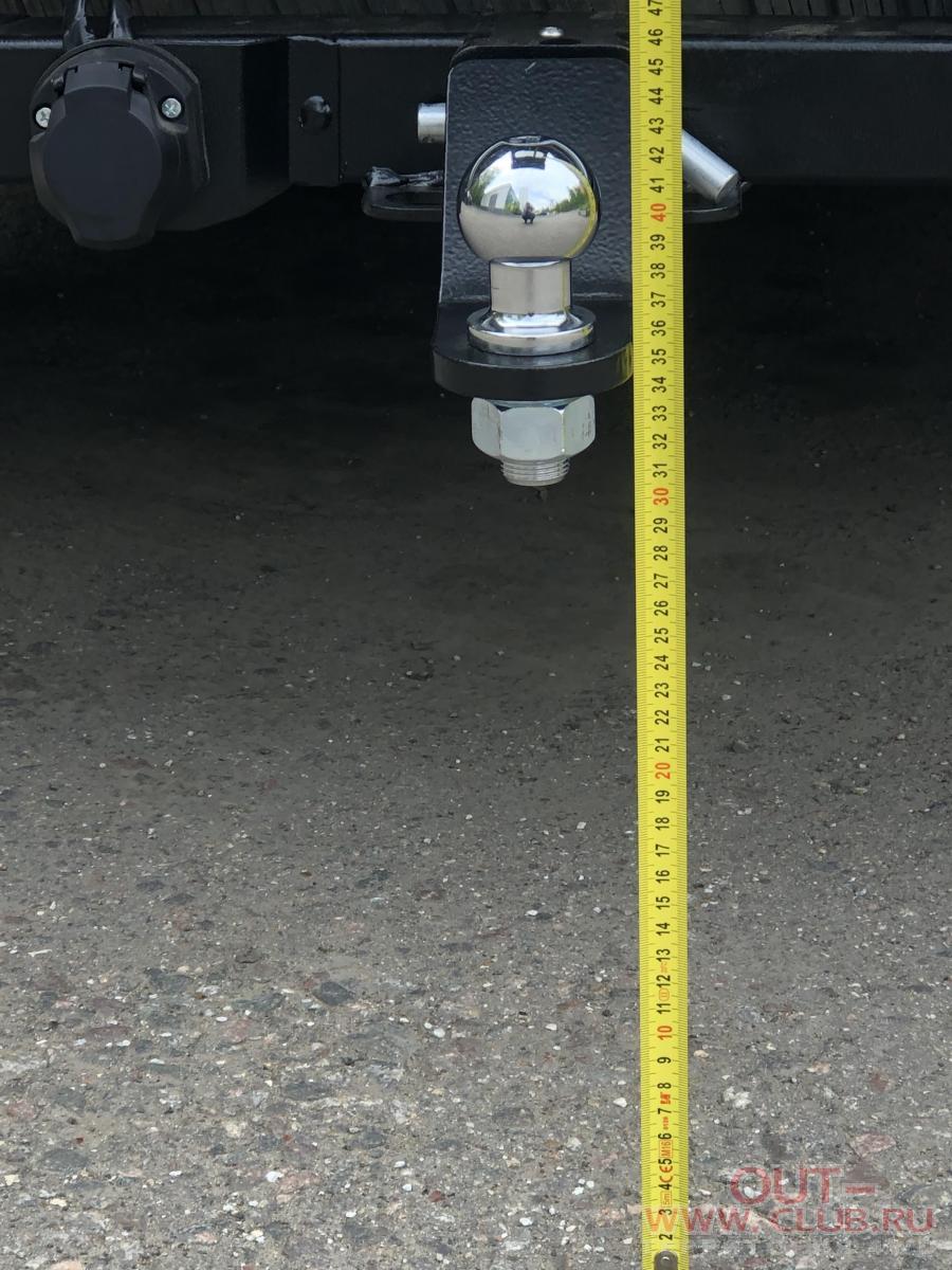

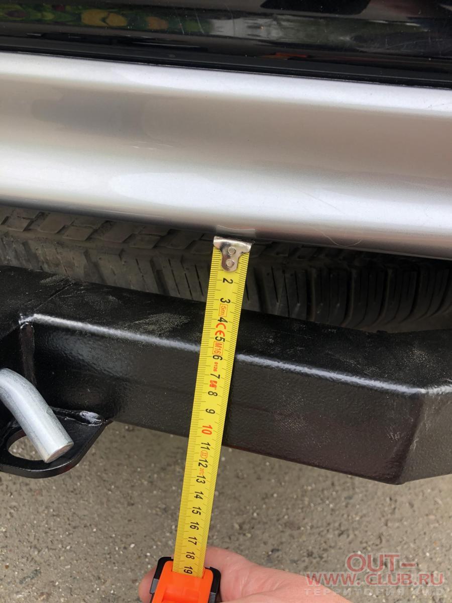

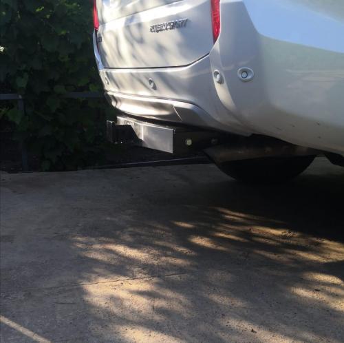

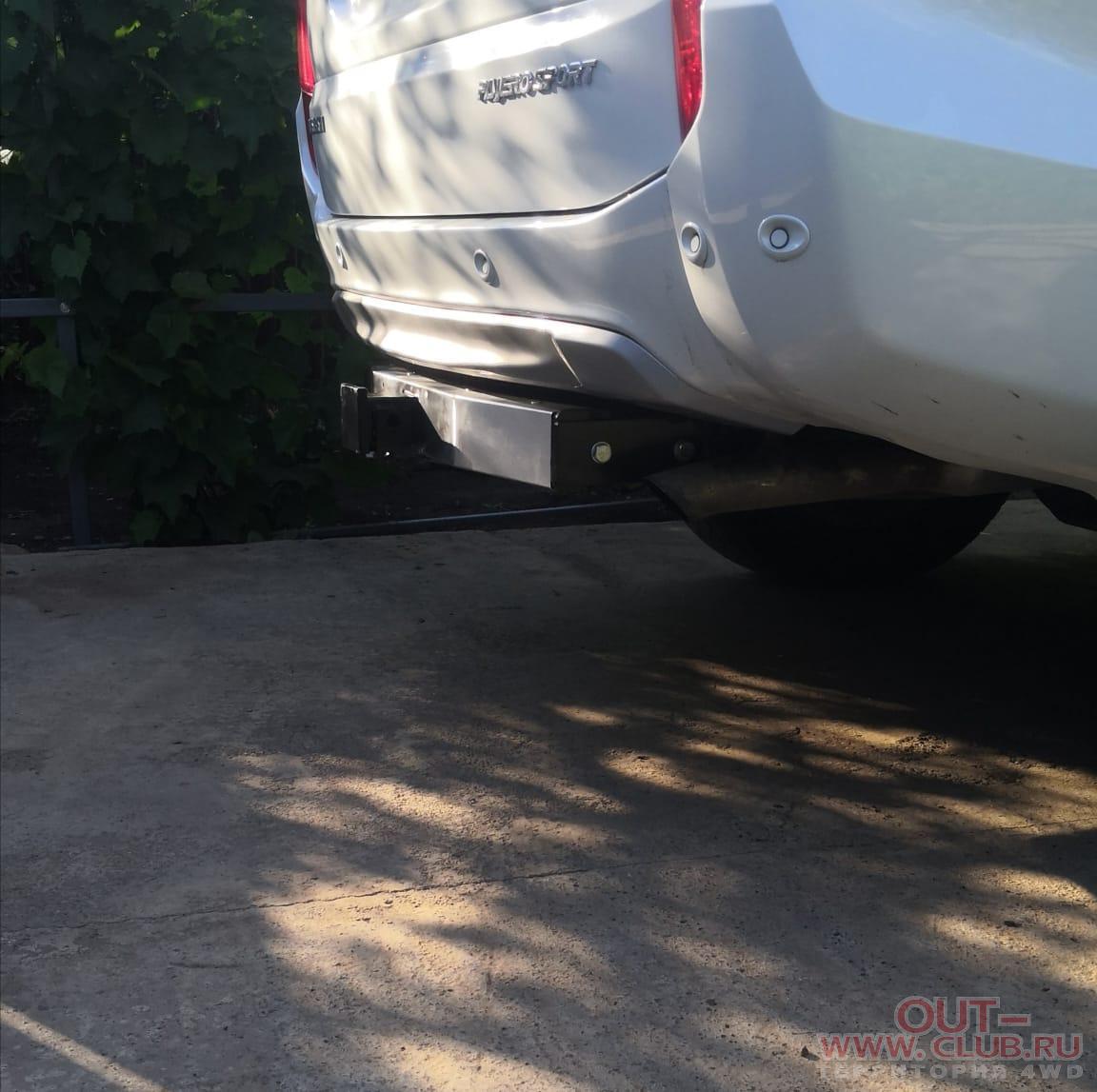

Привет всем. Да никто меня не банил, просто некогда было заходить. Сезон фаркопов сейчас, работы полно. По зазору вы тут многие спрашиваете. Да , мы ( как и практически все другие производители ) не стали ничего выдумывать и просто фаркоп от МПС2 поставили на МПС3. ПТгрупп решили пустить фаркоп только под МПС3 . Тем самым, они конечно выиграли, в плане отсутствия данного зазора, как у всех остальных производителей.
Мы делать отдельно под МПС3 не будем. Если мы поднимем раму , то тут возникает ситуация с ГОСТом. Кронштейн-вставку с шаром придется "занижать" , так как она , вероятнее всего, не попадет в этот самый ГОСТ. Напомню, что верхушка шара должна быть на высоте от 35 до 42 см до земли.
Сергунёк вне форума   Вверх Ответить с цитированием
Старый 03.08.2020, 09:53   #747
Сергунёк
Авто: Outlander IV 2.4 CVT
Сообщений: 99
Вот кстати о чем я и говорю. Мы тут кое-как в ГОСТ попали, на фото видно , что ровно 42 см. Это предельная высота. Как прижимать раму к бамперу и попадать в ГОСТ на стандартных "кронштейнах-вставках" , мне не особо понятно...
Середина шара 40,5 см. От бампера до балки 5,5 даже.

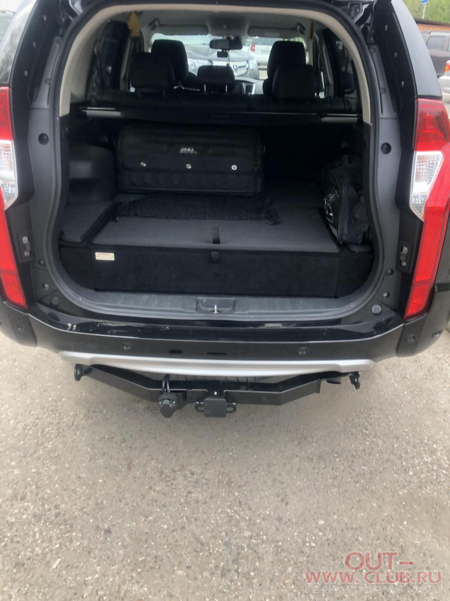

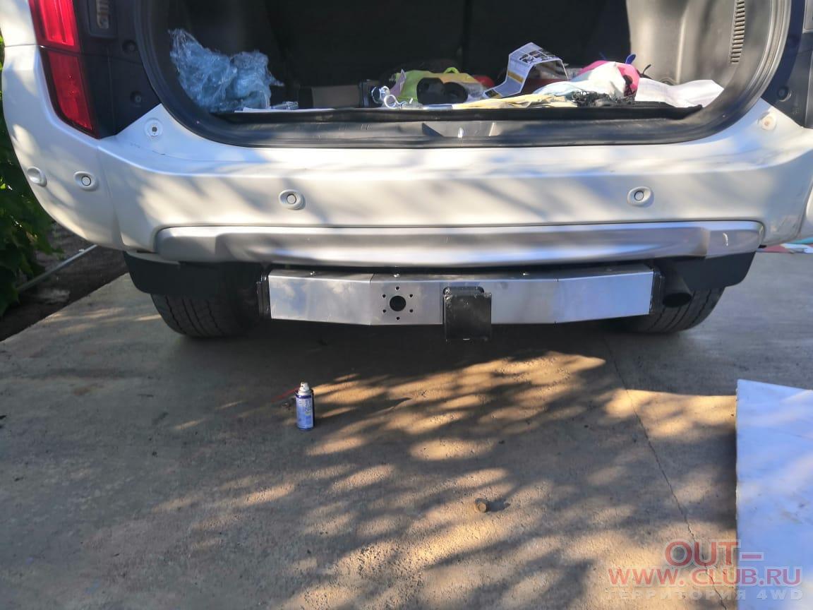

У Балтекс тоже зазора почти нет. Фаркоп одинаковый и для МПС2 и МПС3. За счет конструкции площадки под крюк шар на месте по нормативу ГОСТа. Плугом не работает, хотя конечно при определенных углах съезда может цеплять. Для меня не критично.
Старый 03.08.2020, 10:06   #750
Сообщений: 5,740
Розетку перенес сам. В штатном исполнении она идет на кронштейне параллельно земле. Кронштейн крепится в те же точки, что и крюк. Именно в этом варианте она уязвима.
И также у Балтекс есть переходник под квадрат, который устанавливается вместо крюка с шаром. Ну кому это надо.
