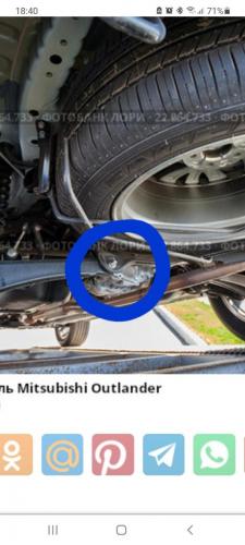

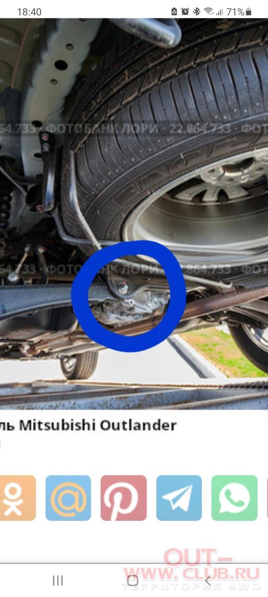

@Aileron, Про подрамник всё проще. Или сами — проверьте диагонали между точками крепления рычагов к подрамнику. Ну или стенд развал-схождения.
Я не настолько его погнул. Не правильно наверное выразился. Я погнул самый край, где крепится рычаг. На фото синим обвел. Самые края погнул

@Aileron, если это ТАК и возвращаясь к Вашему первому вопросу, то такие "повреждения" менее, чем не существенные. По фото, похоже, что Вы загнули одно "ухо".
Как мне кажется, вариантов решения два:
1. Попробовать аккуратно кувалдой выпрямить уши ТАК, чтоб вернулся доступ к крепежу;
2. Если есть возможность, то снять рычаг и попробовать выпрямить уже без него.
Тогда не буду париться. Доступ к рычагу, монтажу/демонтажу есть, поэтому забью.)
