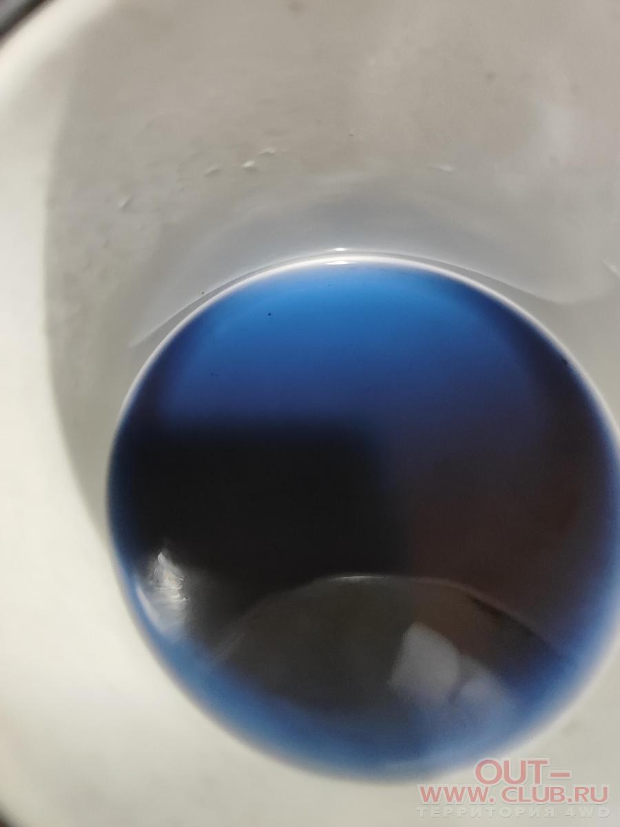

Слил немного с л200, размешал с мультифризом. Поставил на газ, закипятил. Поджёг, не горит ) осадка и реакции не заметил. Слил с радиатор и залил до полного в радиатор и в расширительный бачок. Зашла вся канистра на 5кг чётко на максимум
На фото смешанный антифриз после кипячения

@wx_1, в шапке этой темы под спойлером :Про цвет ОЖ и смешивание есть собранные ссылки на сообщения наших коллег о том, что может произойти если залить или смешать не тот антифриз, в процессе эксплуатации.
Я выше спрашивал о применении мультифриза, с похожей на ож что залита в аут. В ответ что цвет не показатель и т.д.
Слил, смешал, закипятил - залил. Будем посмотреть как что дальше.
Написанному верить, ну типа )
