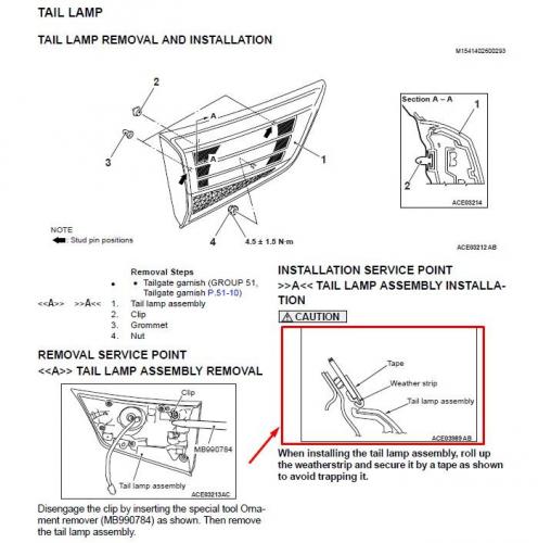

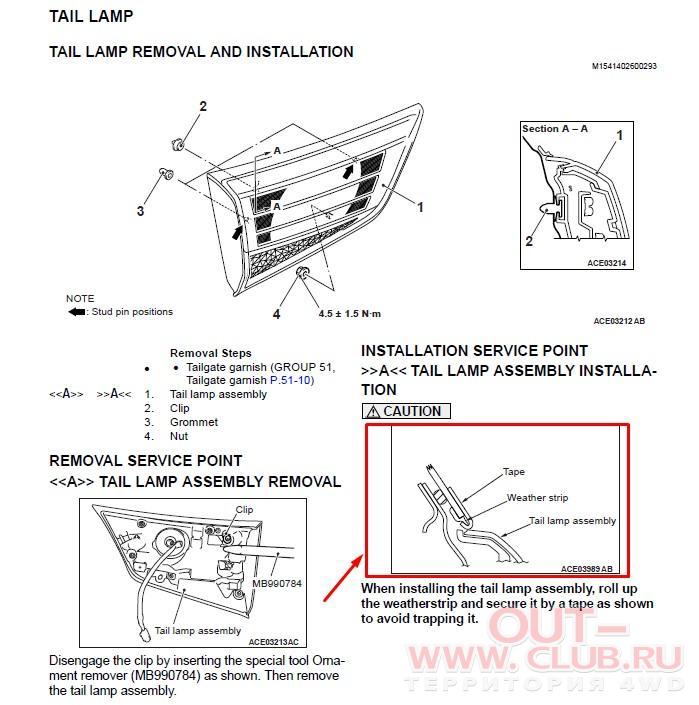

Доброго времени суток! Нужна помощь, подскажите , как снять задний фонарь крышки багажника на Outlander 3 2015 (рестайлинг)? Внутреннюю обшивку крышки багажника снял, сквозь отверстие вижу болт с гайкой (наверно от фонаря как раз). Мне только его нужно открутить? Есть еще какие то особенности? Не совсем понятно, что нужно сделать по схеме на картинке (в приложении). Заранее спасибо.
