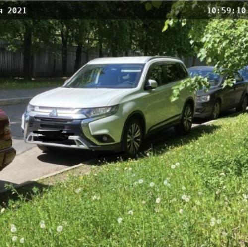

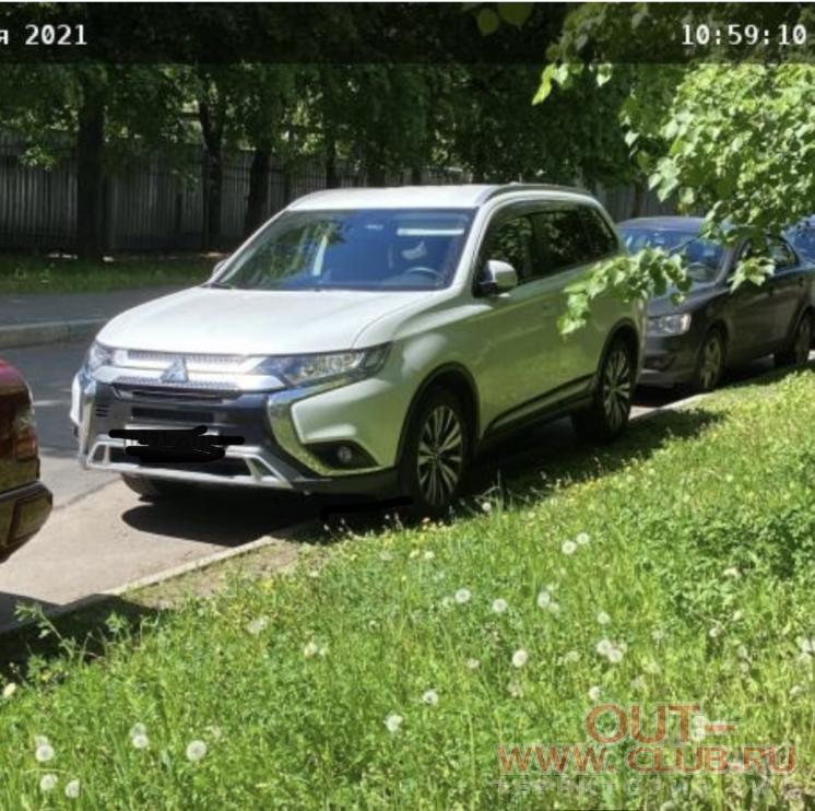

Добрый вечер. Если не в ту тему пишу, то простите.
Вопрос такой. Возможно ли оспорить парковку на газоне и штраф 5000₽ (который даже без скидки)???

Сообщение от Artem2014 Посмотреть сообщение
вы хотите сказать, что припарковались на асфальте? Заплатите и больше так не делайте.

Сообщение от ColonelTY Посмотреть сообщение
Я хочу сказать, что справа от авто выезд из гаражного кооператива. Авто специально припарковал так, чтобы никому не мешать. И ни как не думал, что в таком закутке (тупике) могут ходить мадишники и штрафовать. Более того, авто не припаркован полностью на зелёной травушке, а всего то 2 колеса одно из которых заднее стоит на бордюре, и ни одного цветка дерева не было задавлено! Поэтому и вопрос возможно ли оспорить???
конечно возможно! но выйдет дороже
