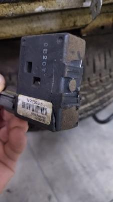

Nicolo
Авто: Outlander GT 2019
Сообщений: 528
Коллеги!
Подскажите: под задним бампером спрятана коробочка:
8637А176 - Зуммер
Что это и за что отвечает? Если при ДТП треснула, нужно ли менять?
Старый 13.11.2023, 18:34   #13
Сообщений: 7,682
@Nicolo, Это не совсем зуммер,это блок дистанционного управления,конечно его желательно заменить чтобы система КОС работала исправно.
Старый 13.11.2023, 18:54   #14
Nicolo
Сообщений: 528
Тогда код детали правильный, не подскажете?
По номеру выдает как зуммер....
Старый 13.11.2023, 19:05   #15
Сообщений: 7,682
Сообщение от Nicolo Посмотреть сообщение
@Nicolo, Да код детали правильный.
