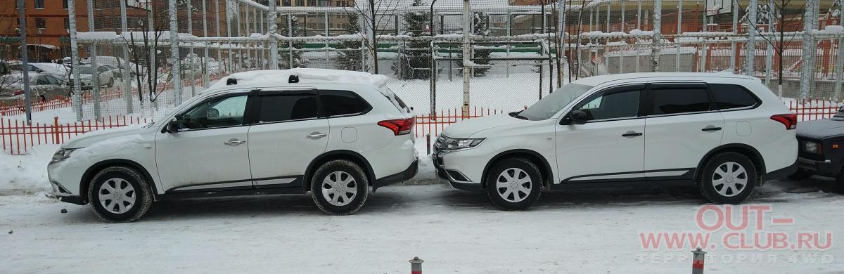

Всех приветствую. Добавлю свои 5 копеек. Прочитал всю тему и решился на замену задних просевших пружин на своем авто. Иногда приходится на дачу возить солидный вес и за 4,5 года пружины мягко говоря "устали". Появились "пробои" задней подвески, да и при загрузке багажника машина выглядела как лада-приора в горах..
Решил установить назад - усиленные прижины от XL - 4259245 LESJOFORS
вперед - новосибирские полимерные проставки 20мм.
Весело, что когда я полностью разгрузил багажник(на вскидку кг 50) то зад поднялся почти до стоковых величин.
Фото как "до" так и "после" с пустым багажником. Резина штатная с завода на 18 дисках. Замеры производил от уровня земли и от центра ступицы.
ДО спереди:
ДО сзади:
ПОСЛЕ спереди:
ПОСЛЕ сзади:
Ну и общий вид авто после процедур:
Установщики предупредили чтобы был осторожней в поворотах при такой высоте. Поездил уже неделю: сказать что рад - ничего не сказать! "Пробоев" подвески нет вообще, корма стала даже устойчивей и собранней в поворотах, валкости былой нет. Вместе с тем и жесткости, к которой готовился, не появилось. Фары светят как положено Всем кто размышляет - однозначно менять!
