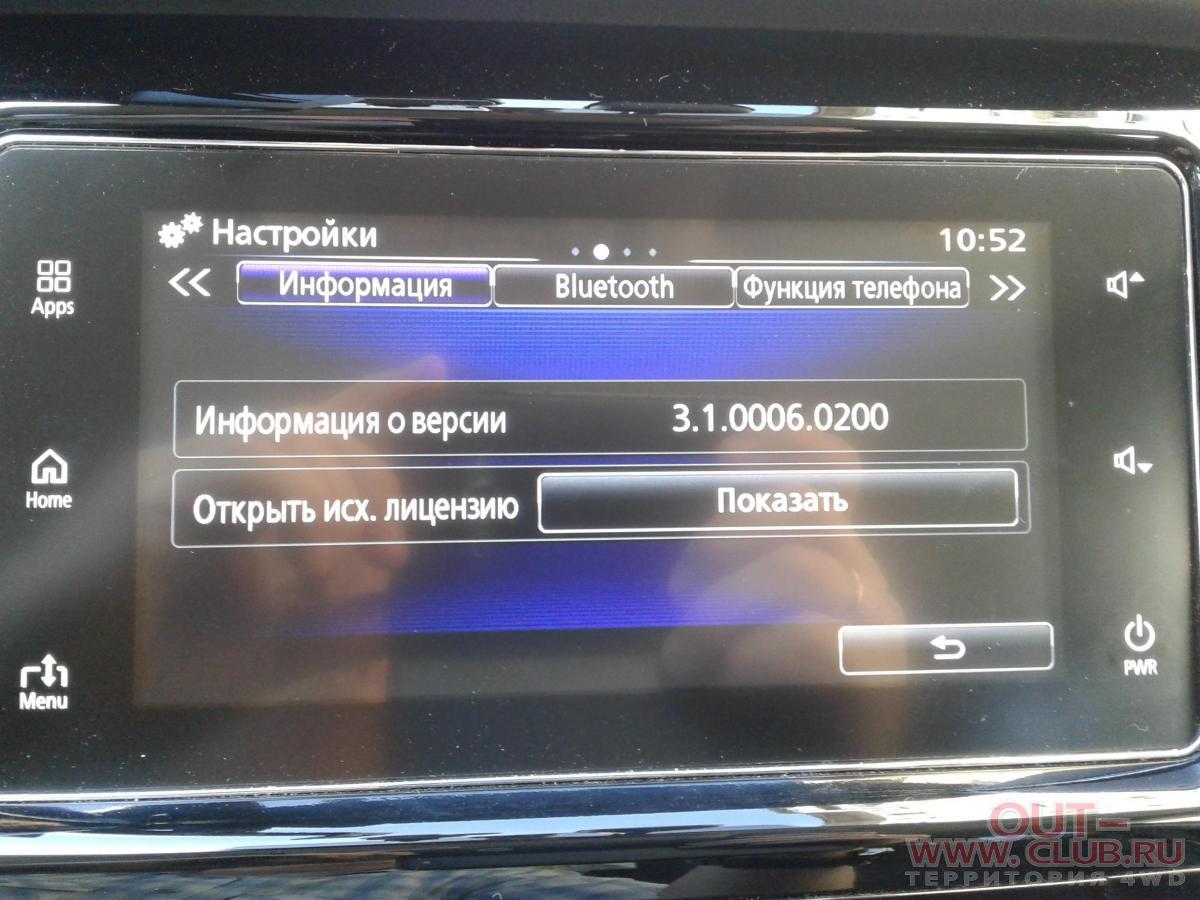

Старый 19.12.2019, 07:47   #810
Vadim SPB
Сообщений: 2,056
По умолчанию Re: Mitsubishi CONNECT
Самая новая это наверное эта? Её тут человек выкладывал,после перепрошивки.
https://out-club.ru/board/imagehosti...a9ce5426da.jpg
