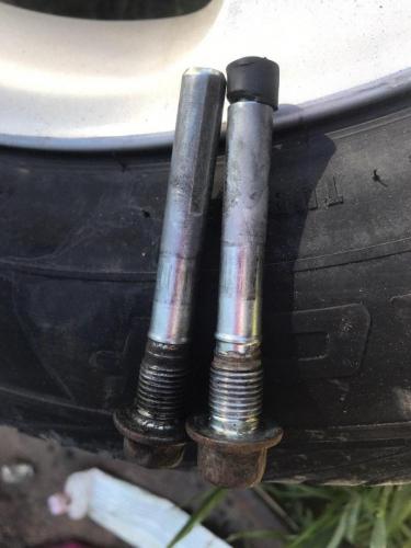

Перед (диски RN1209V, колодки PN3469): проблема, сильно нагреваются и увеличился расход топлива, после замены сразуподскачил средний расход до 13-15л, пока проехал около 15-20 км.
Кто-то сталкивался с такой проблемой? Всё собрано правильно, пальцы с резинками снизу, правда у резиной есть заметный износ, на одной стороне резинка мягкая и увеличена в размере.

Проехал после замены чуть меньше 100 км, помимо расхода (уже в районе 12-13) заметил, что перегреваются диски, из всех возможных вариантов остаются только пальцы с изношенными резинкам, больше в голову ничего не приходит, состояние резинки на фото.
Как думаете, может ли бы в ней причина?

@DanyaF, Явно подклинивают колодки. Помимо пальцев нужно обратить внимание на поршни. Очень часто они и есть причина проблемы. На них собирается много "грязи" в выдвинутом состоянии. При утапливании поршня нужно было очистить, иначе грязь попадает между манжетой и поршнем.
Ещё одна проблема - "закисший" механизм ручника. Проверьте его. Пружинка должна отходить назад до конца. Буквально на днях эта тема обсуждалась.

@Sergei_VRN Поршни чистил, манжеты поправил, ходят мягко и хорошо, сейчас нашёл ремкоплект Frenkit, поставлю его, т.к. с таким перегревом ездить не вариант, а оригинал будет только через пару дней.
Кстати, ещё наблюдение, когда всё разбирал, на пальцах и пластинах скобы была какая странная смазка, густая и липкая, на скобах даже белая, всё отмыл намазал розовой оригинальной Toyota. Эта смазка скорее всего послужила причиной того, что внешняя колодка была с остатком 70-80%, внутренняя до железа за пробег 40 тыс.

Продолжение моей истории)) съездил я за Frenkit 811002, скрутил палец с правого колеса-резинка уже слетела и её там зажевало, слева стоит на пальце, но состояние тоже не очень. Самое интересное, что купленный палец не подошёл вообще, разная толщина, разная толщина под резинкой, разная резьба. (фото внизу)
Со своих пальцев резинки выкинул, доехал до дома: расход вроде как пришёл в норму, перегрева тоже не обнаружил.
Вопрос, можно ли ездить без резинок на нижнем пальце, или лучше купить оригинал и забыть?

@DanyaF, Почисть ржавчину на пальце, в суппорте тоже. Замени смазку. Без резинки? Ничего не случится

Нашёл номер резинок оригинальных MB 699264, которые мне нужны, если суппорта начнут звенеть закажу и поставлю обратно.
С пальцем Frenkin разобрался, не тот дали, мне нужен был 809004.

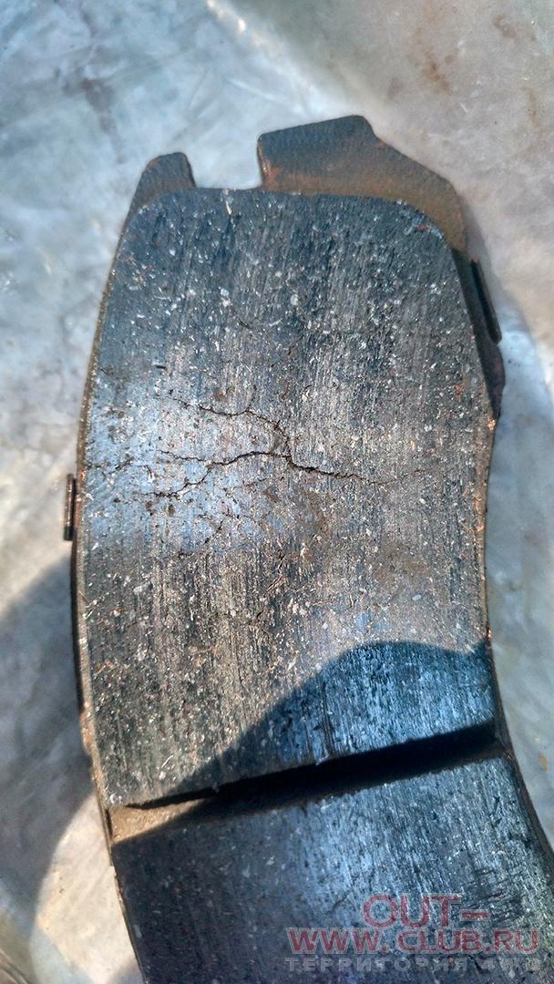

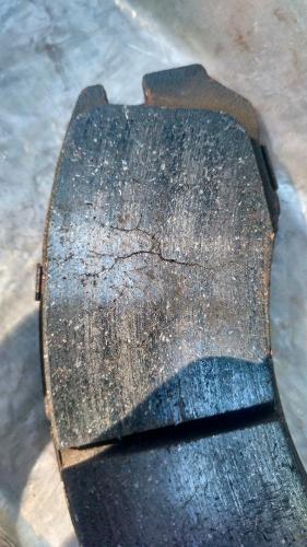

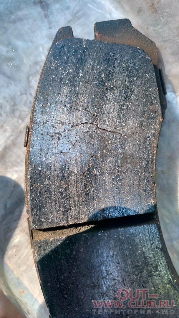

Для интереса на выходных разберу задние суппорта, потому что тоже были сожраны внутренние колодки и не равномерно, а внешние ещё довольно таки норм
