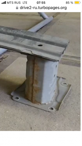

Здравствуйте! Вчера менял масло и увидел, что на шве крепления усилителя переднего бампера виднеется небольшая ржавчина. Крепление заднего усилителя конкретно стало ржаветь, но я забил, т.к.усилитель туда решил не ставить. А вот ржа на переднем крепление как-то напрягла. Думаю Преоброзавателем ржавчины шов промазать, но мне кажется что это изнутри идёт и погоды особо не сделает. Кто как боролся с этим и долго ли ржавеет крепление, если пока только на шве видно рыжену?
Фото не моё. У меня лишь на шве немного рыжена виднеется. Машине 3 года, пробег 33тыс

@Арсений1987, это вы не видели машин приезжающих из Питера... )) До сих пор XL ходят без проблем. А железа в них уже и не осталось. Конкретно этой 15 лет. Максимум замена подрамников.
Да уж у меня просто трое детей и к безопасности стараюсь относиться максимально серьёзно. До этого лада веста была(кстати так не ржавела), поменял исключительно из-за отсутствия защиты задних пассажиров (шторки безопасности). Усилитель и крепление это отдельные части, в крайнем случае можно и заменить
