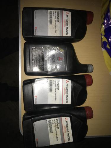

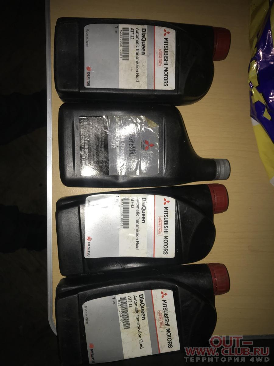

Всем привет, недавно поковырялся у себя на антресоли и нашёл 4 литровых бутылки масла DiaQueen ATF-J2 Mitsubishi Motors , не распечатанных, пломбы (колечки) целые. Хочу продать, кому надо - обращайтесь в лс, СПБ.
