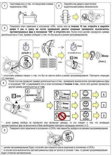

А зачем хлопать? Я просто при активации пальцами нажимал концевик двери, проще и времени занимает меньше (паузы).
потому что минус 27градуса на улице,так теплее)))

По умолчанию Re: Outlander 2013-2014-2015 - Противотуманные фары
А что за методика? можно подробнее?
Старый 29.01.2020, 21:49   #813
mario29r
Имя: Anton
Сообщений: 55
https://out-club.ru/board/showpost.p...&postcount=125

Сегодна "обхлопался" дверьми, кнопками, колёсиками - всё зря, не включаются. Завтра проверю релюшку, если исправна, что дальше?

Внимательно читайте инструкцию и всё получится.И не надо хлопать дверью,проще нажимать концевик.
у меня не с первого раза получилось. знал бы раньше))что я не очень быстрый и ловкий,то сьездил бы за ноутом и елмкой активировал бы
