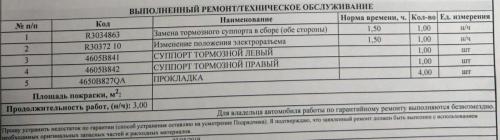

Сообщение от Димитрий Н Посмотреть сообщение
...К слову сказать, суппорта менял в прошлом годе по отзывной компании в Алтуьево. Книжки сервисной рядом нет, думаю не больше 10 000 суппорта отходили.
Сегодня заказал оба задних суппорта, новые, Фенокс.
Удивительно, что официалы такую гадость поставили, мне поменяли в РОЛЬФ-ВОСТОК на Рязанке. Тоже по отзывной. Год - полет нормальный. Пользуюсь постоянно ручником, даже на светофорах... (ну чтоб фонари не жечь задние) (шутка конечно, но ручник использую интенсивно)
Оригинальные номера для замены с бланка-наряда даю
