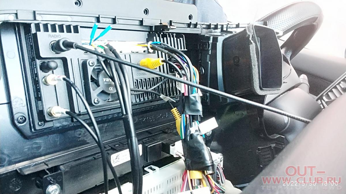

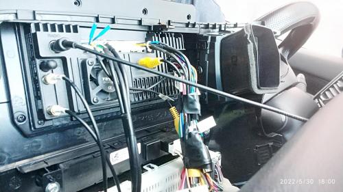

Доброго времени суток форумчане. Поставил Teyes CC2Plus 3/32. Проблема с радио, ловит не устойчиво, помехи при езде, шипит. С родной такого не было. Были возможно у кого такие проблемы, как можно решить?
Ромм вне форума   Вверх Ответить с цитированием
Старый 02.06.2022, 04:59   #846
Ромм
Имя: роман
По умолчанию Re: Магнитола Android !
подключил так.

Сообщений: 1,144
@Ромм, Поставить активную антенну.

Сам склоняюсь по этому пути пойти. Но в голове не укладывается почему у родной "простятской" магнитолы все ловило хорошо, а у teyes тут проблемы. Ожидал в таком простом казалось бы моменте большего. Качеством расстроен.

Сообщений: 1,144
Возможно плохой контакт в штекере антенны. Ещё родная антенна тоже может быть активная. Питание и сигнал могут передаваться по одному проводу.
контакты штекера смотрел несколько раз, а антенна одна и таже.

Аватар для Rus_lan
Имя: Руслан
Сообщений: 1,144
Сообщение от Ромм Посмотреть сообщение
Не, я про что, в оригинальной магнитоле по этому же кабелю может подаваться и питание на штатную антенну а в новой магнитоле питания антенны не предусмотрено.
Но это моё предположение.

Имя: роман
возможно

Аватар для SHEEF
Сообщений: 87
возможно
поставил Парафар, та же шляпа с радио, пришлось подключать усилитель антенны.
