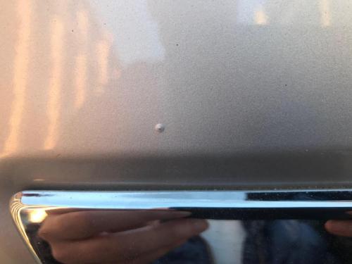

Добрый день. На двери багажника обнаружил пару жучков. У дилера отказ. " В месте возникновения дефекта присутствует повреждение лкп в результате внешнего воздействия. Отказать п 2.17 и тд и тп" Как дальше бороться? У кого опыт есть?

Старый 19.04.2022, 11:18   #851
Smileyfox
Сообщений: 645
По умолчанию Re: Гарантийные случаи Паджеро Спорт третьего поколения
Экспертиза и суд

@Olkov,
Попробовать к другому ОД.
У кого отказ получен?

Сообщение от nick348 Посмотреть сообщение
@Olkov,
Добрый день! Форсаж на Хошимина. Так они в митсубиси отправляют фотки и ждут от них ответа. Я так понял. Или нет?

Сообщение от Olkov Посмотреть сообщение
Не факт
Старый 19.04.2022, 13:45   #855
Rus_lan
Аватар для Rus_lan
Имя: Руслан
Сообщений: 1,144
Не факт
Разговаривал с инженером по гарантии, сказал отправляют.
Но фоткают какой то мыльницей.
