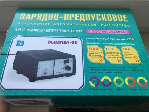

Привет всем. Мой первый «аккумуляторный опыт». Небольшой отчет.
Условия: парковка уличная, запарковался вечером 05.01.23 при Т около -2. Регулярные пробеги в среднем не меньше 80км и 1ч в день. Масло нОлито в конце ноября ШеллХеликсУльтра 0w30 ect С2/С3.
Раннее утро 06.01.23, Подмосковье, температура -25, три попытки дистанционного запуска мимо, спустился – две пробы кнопкой – сигналка сказала досвидос, прислав смс BAT:11,28V. Скинул минус с водительского АКБ, попытался снять плюс, но хрен, по клемме аккума вверх-вниз на чуть-чуть и всё. Темно и зябко, для моих штатных АКБ HITACHI всего лишь 4-я зима, сам в шоке, закрыл железным ключом и ушел читать форум))).

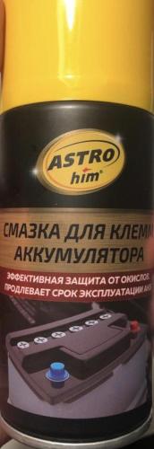

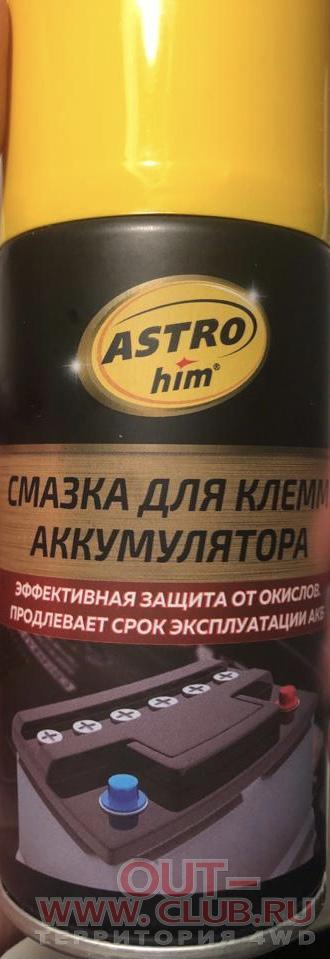

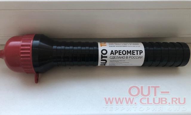

Дойдя до середины этой темы из 57-ми страниц стало понятно, что ничего непонятно – теоретический профессорский флуд и крупицы практической конкретики, видимо все еще на новеньких и «криминала» пока не случилось. Лишил своего спортсмена АКБ и занес их домой, электролит в них был жидким. Когда с водительского тянул плюс, думал оторву или кишку, или клемму, но обошлось. И бегом в автолавку. Приобретено было то, что на картинках плюс дистилвода. Всё Отечественное)))

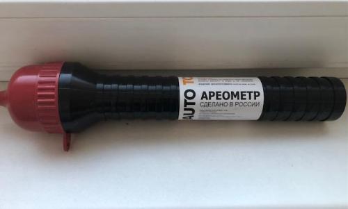

АКБ «томились» до комнатной температуры примерно сутки. Были отмыты и очищены тряпкой в содовом растворе (1ч.л./0,5л воды). Электролит по уровню везде в допустимых пределах, но в крайних клеммных банках немного ниже, чем в остальных. После замера плотности до начала заряда выровнял уровень дистиллированной водой. Плотность измерялась при Т +22.
Дальше зарядка, сначала пассажирский, потом водительский. Выбран был автоматический режим 14,8В, ток установил на 5А (хотя по нынешним рекомендациям 10% от емкости, но в мануале написано «малым током»), время зарядки каждого около 23 часов. Пробки на банках выкручивались при заряде. Пассажирский держал 5А часов 8, потом ток стал падать, умеренно грелся и слегка булькал, чем водительский. Водительский держал 5А часа 3, грелся и булькал меньше. В итоге ток перед отключением ЗУ у пассажирского около 0,5А, а у водительского 0,1-0,2А. Итог на фото:

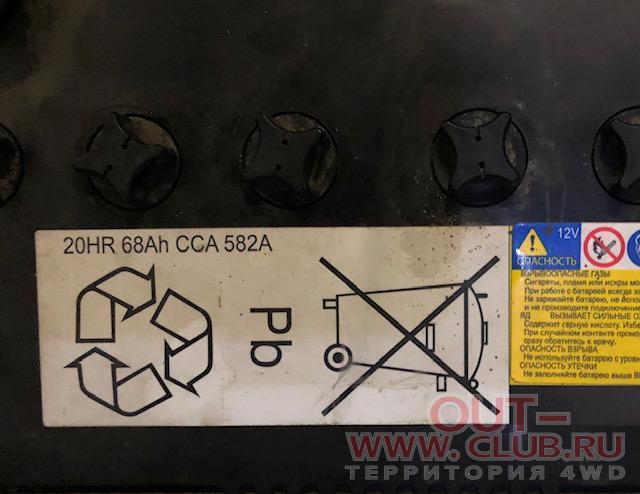

PP/S: вопрос к «Vadim SPB», Вадим, не в курсе случаем что означают буковки ССА на этикетке наших АКБ, когда ты «топтал» за плюмбум не раз в этой теме?

ССА это ток холодной прокрутки, есть несколько стандартов измерения.
