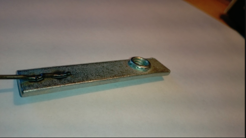

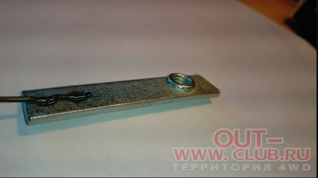

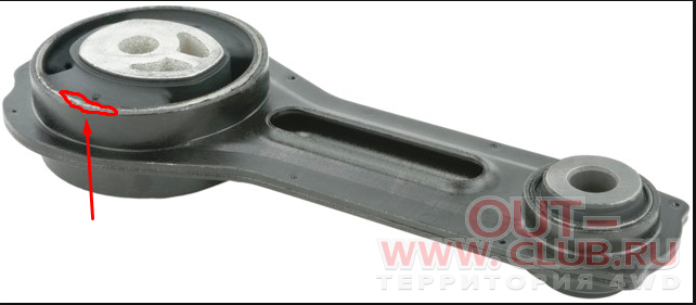

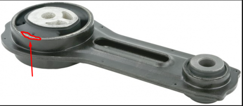

Коллеги, расскажу свою историю. Тоже появилась такая вибрация, после дальней поездки. Стал разбираться, заехал в автосервис к знакомым. Сняли защиту ДВС, завёл двигатель и начал переключать передачи, что-бы появился этот звук, и вибрация. Внешне всё отлично, стали слушать, и сказали, что звук происходит из вариатора... Я им говорю, что с вариатором всё хорошо, проехал так более 3 000 км (возвращался с отдыха), ищите лучше.))) Ну вообщем и нашли. Вся проблема была в следующем. Несколько лет назад при снятии защиты ДВС, был обломлен болт её крепления, а "закладная" осталась в подрамнике, так как её не смогли достать. Она так и болталась там, пока не нашла "своё место", видимо где-то на трассе тряхнуло, и закладная залезла между подрамником и кронштейном крепления ДВС. Сняв этот кронштейн и обнаружили эту закладную, и место где она начала тереть металл об металл. На фото отметил красным то место.
