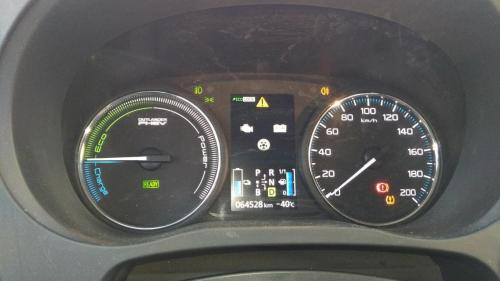

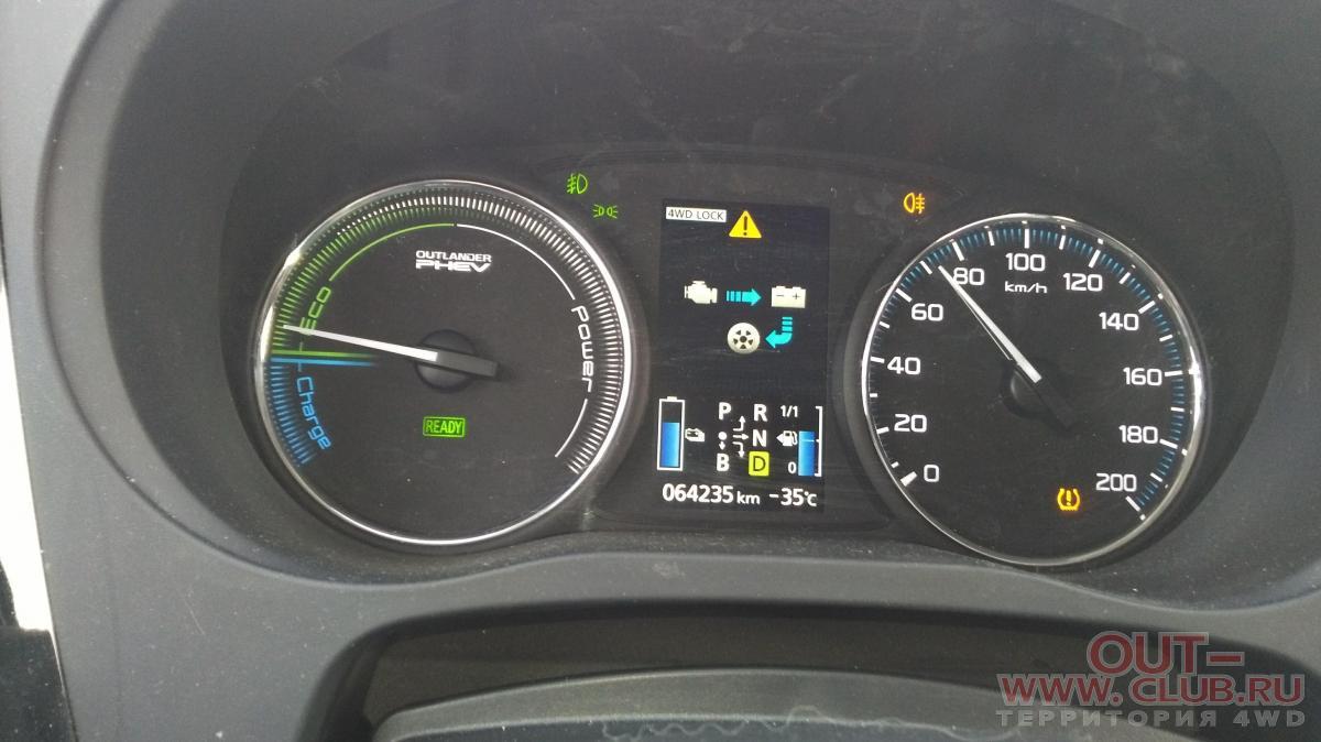

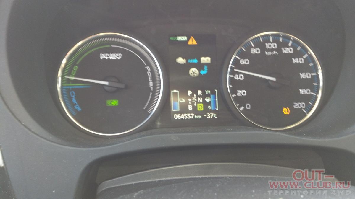

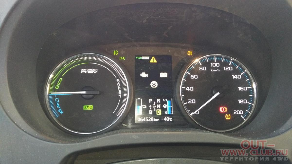

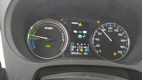

Вопрос для HAV.
До какой температуры (с минусом) у Вас показывает градусник на приборной панели?
У меня кажется, ниже -30 температура на приборке не опускалась.

Уже есть, завтра скину

Старый 30.01.2018, 03:07   #78
HAV
Авто: Outlender PHEV
Сообщений: 145
По умолчанию Re: Эксплуатация PHEV зимой
file:///storage/emulated/0/Android/data/ru.mail.mailapp/cache/accounts/7ce17e97ae57b95fd650bac1f3321c3b/attachments/7ce17e97ae57b95fd650bac1f3321c3b/15172706410000000472/-702115438.jpg

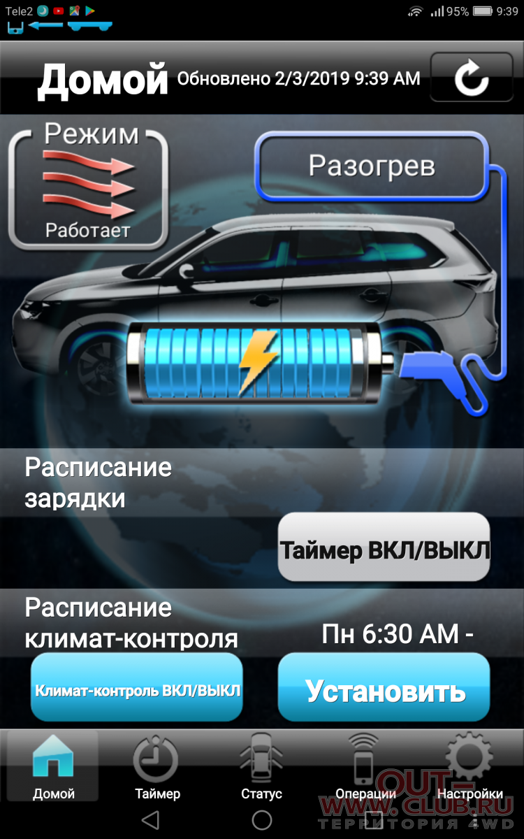

Старый 03.02.2019, 04:49   #88
HAV
Сообщений: 145

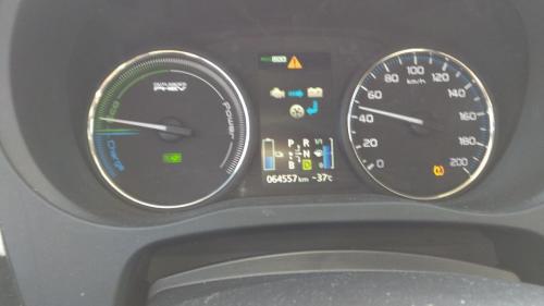

Доброго дня!
За два с половиной года эксплуатации, увидел новую надпись!
На улице -33
HAV вне форума   Вверх Ответить с цитированием
Старый 03.02.2019, 08:14   #89
Solar51
Авто: Outlander PHEV
Сообщений: 85
А в машине что происходит?

Старый 03.02.2019, 10:18   #90
фотограф
Имя: фотограф
Сообщений: 656
Сообщение от HAV Посмотреть сообщение
Доброго дня!
На улице -33
Сколько минут отработал прогрев машины, до появления такой надписи?
