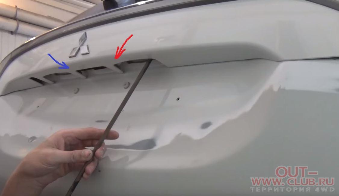

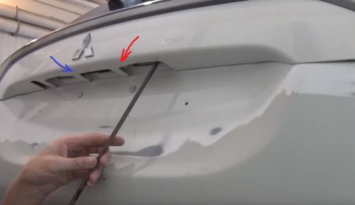

Здесь ведь не только штатные камеры обсуждают?
У меня комплектация без камеры. Поставил новое головное устройство с большим (10") экраном. Думаю как к к нему китайскую камеру присобачить... Покупать китайскую в штатное место не хочу:
1. Не по центру (включая парковочные линии)
2. Угол не регулируется, а мне нужно край бампера видеть (с китайскими - лотерея какой угол будет)
Решил такую поставить. Для этого присмотрел местечко. Что скажите? Если, например, по красной стрелке разместить камеру, а по синей омыватель присобачить? Получается, вниз этой планки поставить. И красиво получится - симметрично торчащие камера и омыватель. Пальцем там места вроде предостаточно прощупывается. И опять же, ближе к центру...

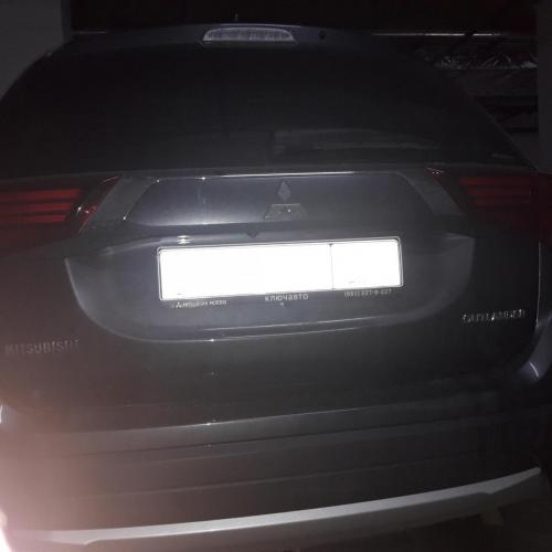

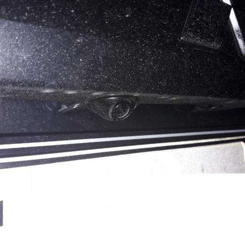

Старый 12.03.2019, 11:43   #15
VladOst
Сообщений: 32
По умолчанию Re: Камера заднего вида

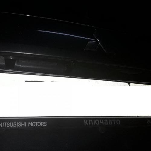

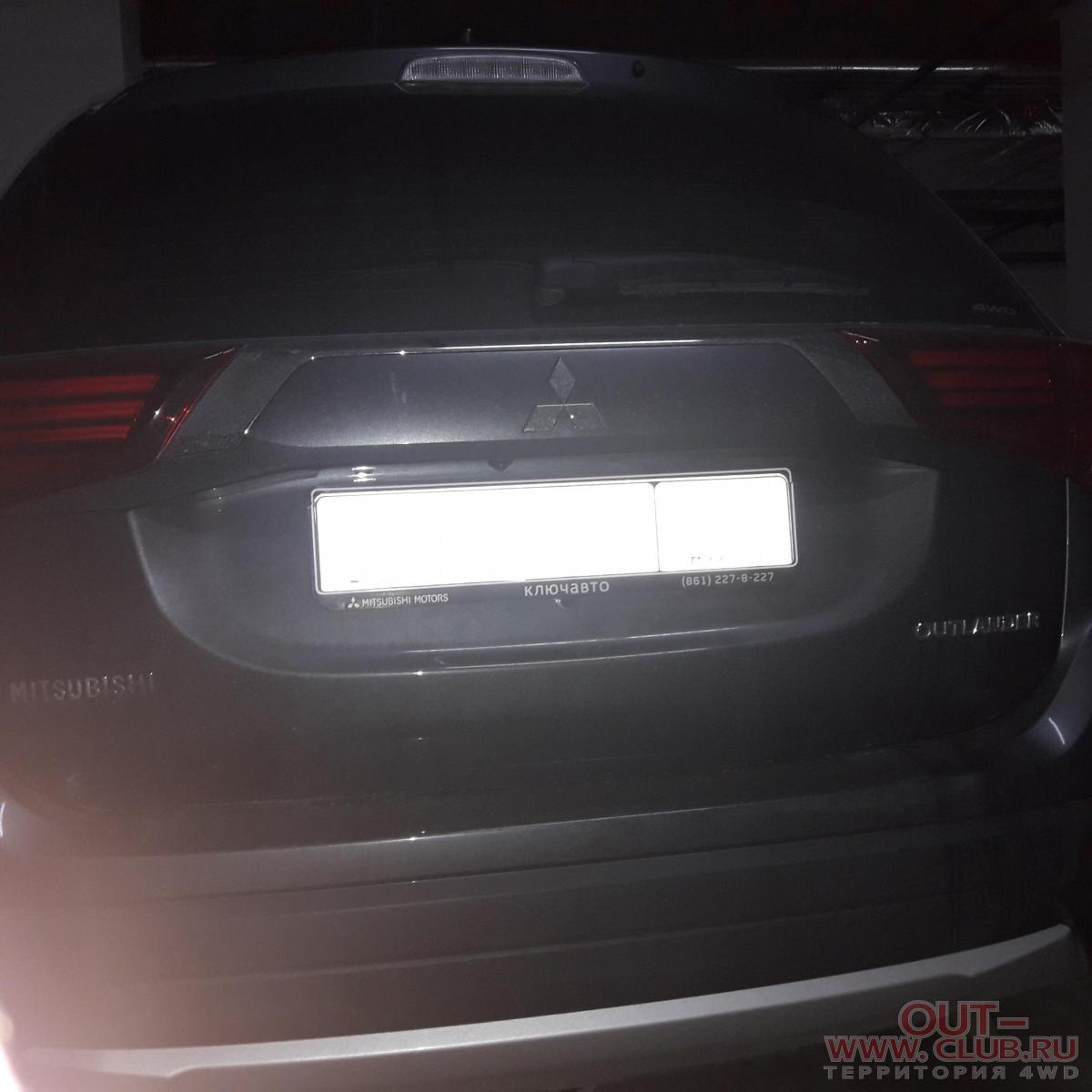

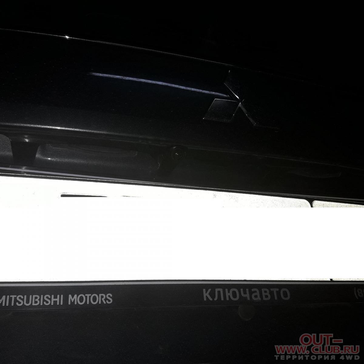

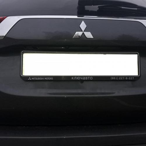

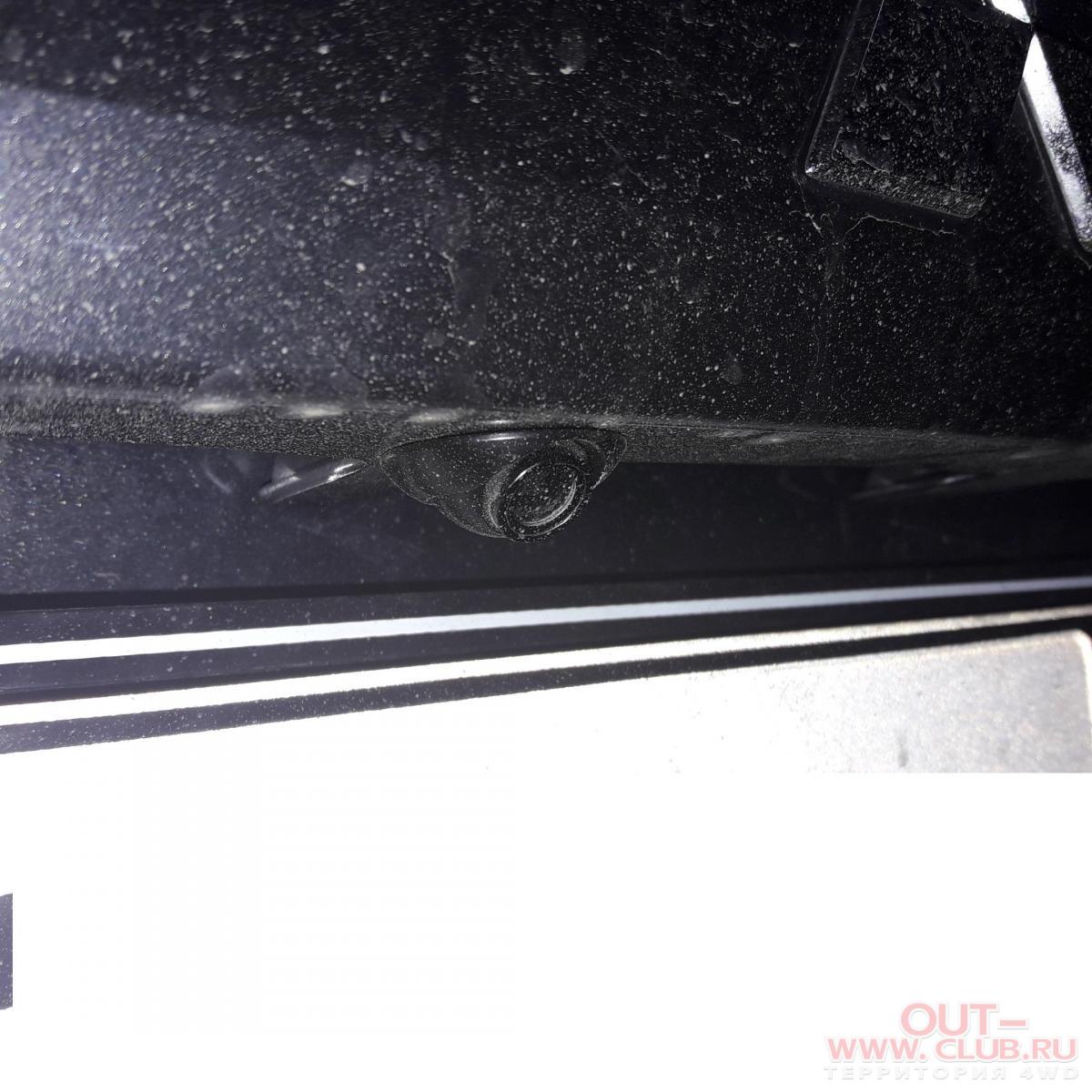

Ну вот, потеплело, решил поставить камеру, купленную на Али из сообщения чуть выше. Как и было задумано - купил камеру не похожую на штатную и не в штатные места крепления. В итоге - не доволен
Вот что получилось:
Фотки
Ну, во-первых, надолбался со снятием этой пластиковой накладки задней двери, чтобы в ней просверлить отверстие под камеру. Кстати, места там для неё хватило вполне не смотря на некоторые опасения.
Лайфхак по снятию этой наклвдки
, если кому вдруг понадобится: Когда открутите 2 гайки, держащие задние фонари и 2 болта, держащие кнопку замка, то лучше всего НЕ ТЯНУТЬ эту накладку сразу, а сначала, например, рукояткой молотка сильно надавить на эти ставшиеся резьбовые шпильки крепления задних фонарей! Они отщёлкнутся и снимутся без риска их повредить. И потом саму накладку стянуть, там 3 клипсы останется, которые видно и легко тянутся тогда. Если ТЯНУТЬ сраззу фонари или не дай Бог эту накладку не сняв фонари, то велик риск повредить там крепления
Во-вторых, сама камера оказалась не лучшего качества...
  1. Качество картинки хуже, чем на моей прошлой камере пятилетней давности! Какими то кубиками, мелкие линии стробят, муар. При том удивительно, но если перерезать проводок для зеркального отображения, то видео становится лучше! Но всёравно хуже, чем ожидалось. Ни о какой "высокой чёткости" речи и быть не может. Но, ради справедливости можно отметить, что в темноте показывает лучше, чем моя прежняя камера. Я бы сказал, что в темноте почти отлично!
  2. Просто невозможно чётко отрегулировать!!! Мало того, что вообще проблематично её спозиционировать, т.к. она шариком и во все стороны крутится, так ещё и потом когда начинаешь закручивать стопорное кольцо, то уплотнительная резинка касаясь шарика камеры начинает её проворачивать при затягивании.
  3. По вертикали очень маленький угол регулировки. Кабель упирается в корпус камеры и не даёт её достигнуть предела регулировки. Смотрит сильно вниз, горизонта не видно было. В итоге, пришлось вообще выкинуть этот узел фиксации и термоклеем зафиксировать камеру в корпусе.
ИТОГ: Не стоило так мучаться. Сейчас бы точно взял камеру с креплением в фонарь заднего номера (не в штатное место!). Такие на Али тоже есть, хоть и очень мало, надо поискать, и главное не купить плафон от дорестайлинговой модели Аута. Он другой...
PS Провода от камеры хватило впритык! Запустил его в заднюю дверь стандартно, проколупав край фонаря подсветки номера. И ещё согнул две клипсы обшивки задней двери. Держат, конечно, но неприятненько было...
