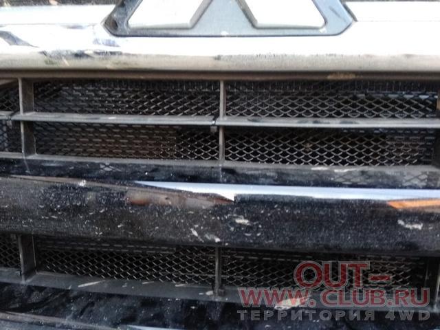

Старый 26.11.2017, 17:53   #85
ekaleo
Аватар для ekaleo
Имя: Екатерина
Сообщений: 800
По умолчанию Re: Снятие переднего бампера / установка сетки радиатора
Сообщение от !bgk Посмотреть сообщение
Хомуты смотрятся немного колхозно,

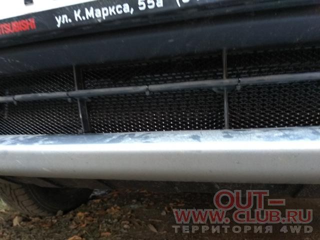

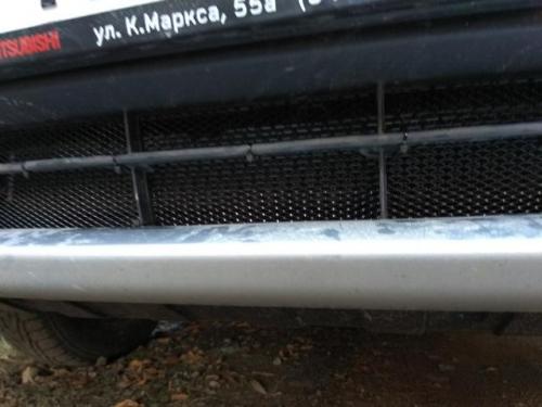

Можно поправить ситуацию. Самые тонкие хомуты вверху и внизу каждого вертикального элемента решетки

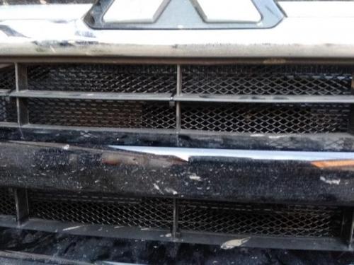

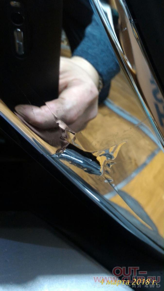

Хром накладки отдельно сниматься? А то у меня проблема левая нижняя лопнул хром а где купить не знаю. Наткнулся в сугроб.

Сообщение от fakir05 Посмотреть сообщение
https://www.ebay. com/itm/For-MITSUBISHI-OUTLANDER-3-2016-Chrome-Front-Middle-Bumper-Bottom-6407A143-LH-/232316223616
