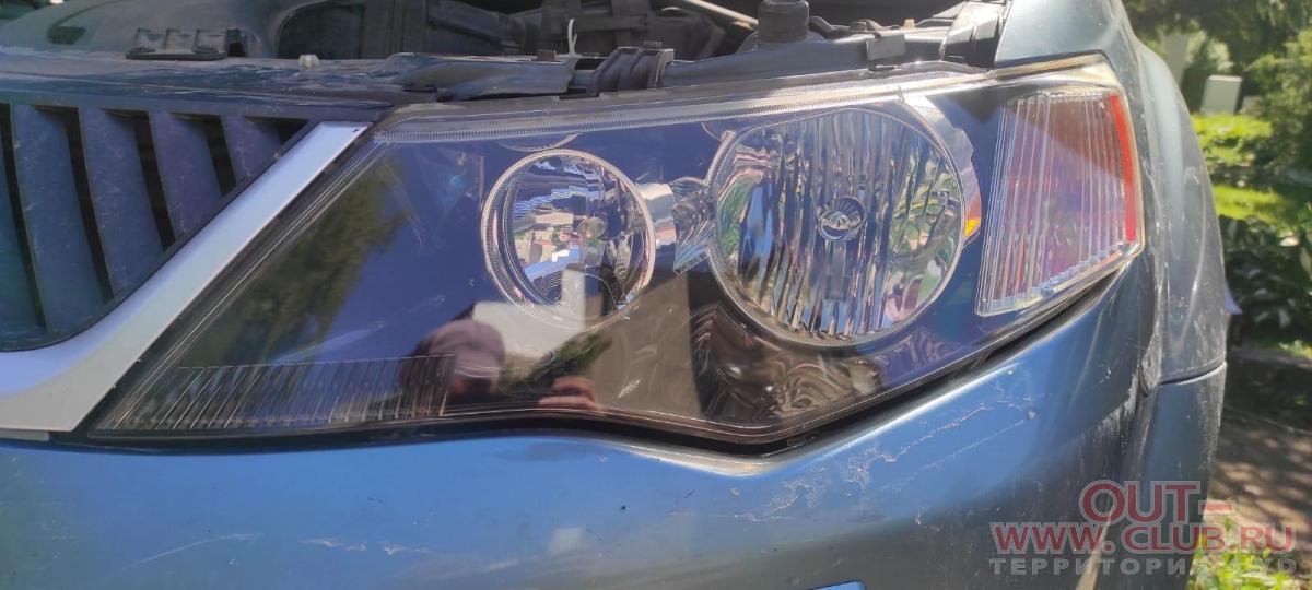

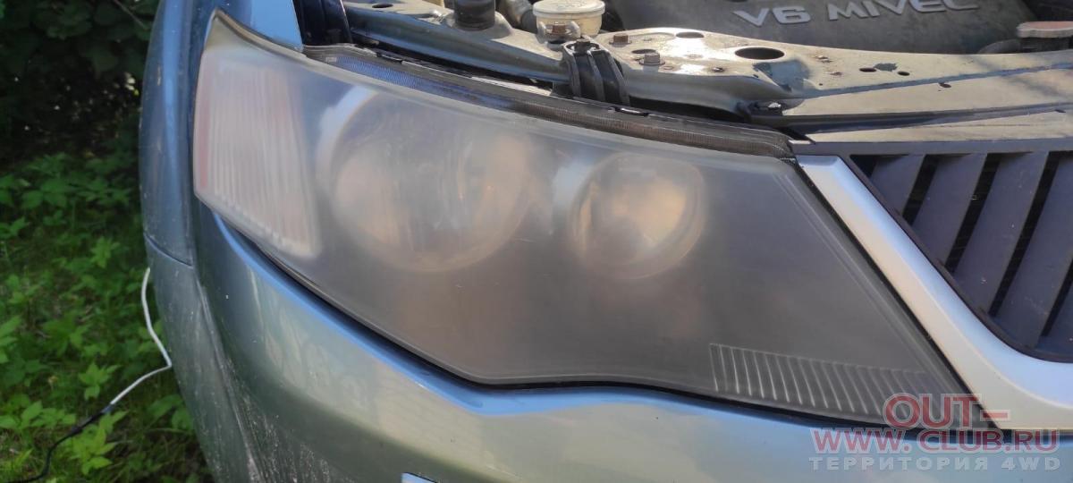

Синяя жижа и чайник с Али. Результатом довольна.

Вот набор. На обе фары ушло 3 часа и 1/3 раствора.
https://sl.aliexpress.ru/p?key=Xdx1syr
Провод от чайника пришлось немного нарастить - коротковат оказался.

Sonax абразив, в этом наборе абразива нет - покупали листы наждачки 320/400/600/800/1500/2000 Видео на Ютубе смотрели

Прошел год после полировки синей жидкостью. Фары как новые. Но я сразу пленку натянул.
