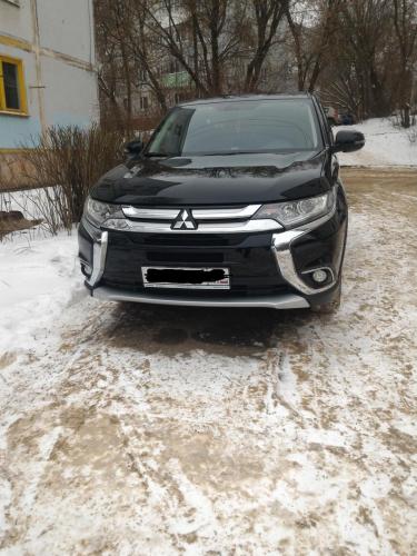

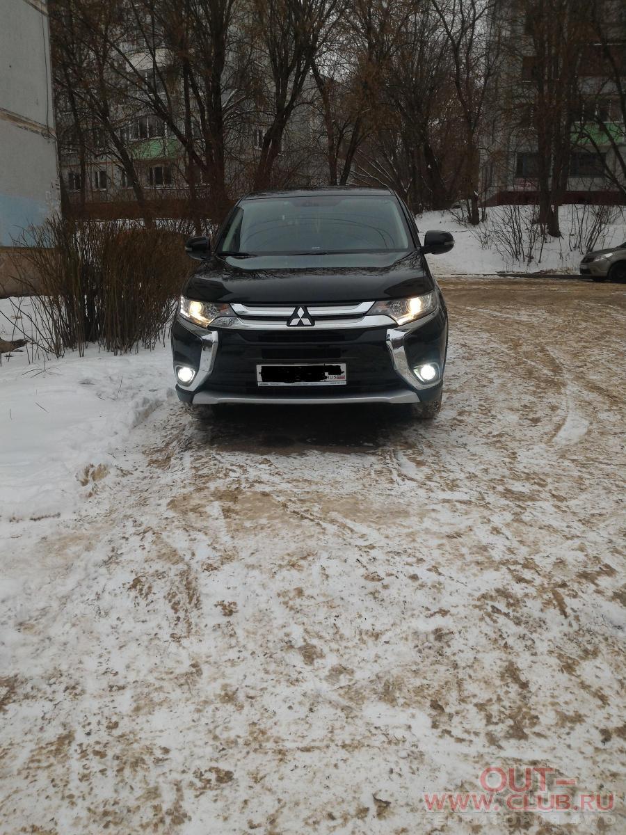

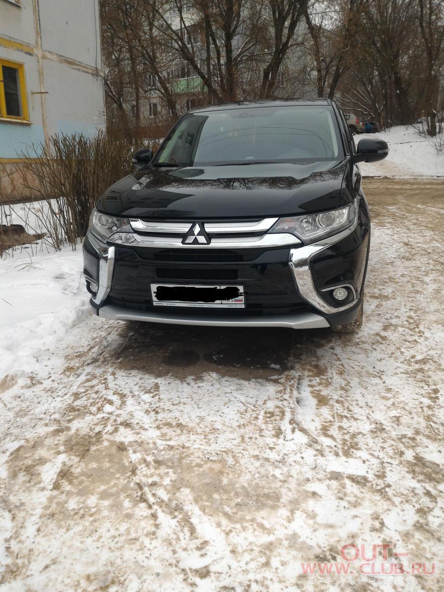

да, не кажется... просто на правом - пучок имеет точную направленность, на левом - рассеян. на дороге будет наоборот - направленный пучок будет лучше и дальше светить...вопрос, как поведёт себя в тумане, такой яркий?? не будет ли слепить?? вот в чём вопрос...недаром же реальные противотуманки имеют жёлтые огни не большой мощности (выручали не раз)

Сообщение от dim10 Посмотреть сообщение
Мне одному кажется, что стена на левом фото куда лучше освещена?
вот фото с двумя лед туманками,

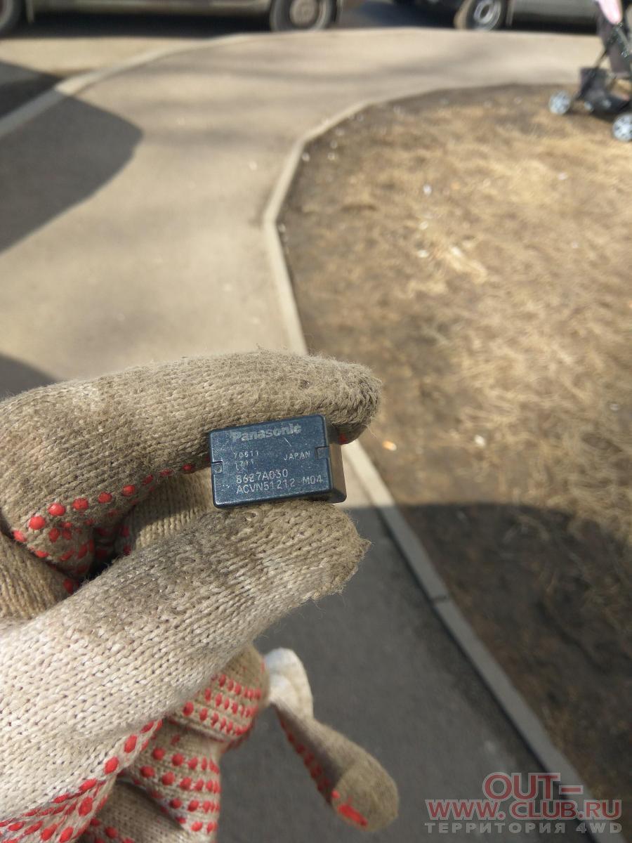

1. Реле в дорестайле везде упоминается MR 588567. Но везде говорится, что оно аналогично соседним, а у меня соседи 8627A030, которые значительно дешевле, что не может не радовать.

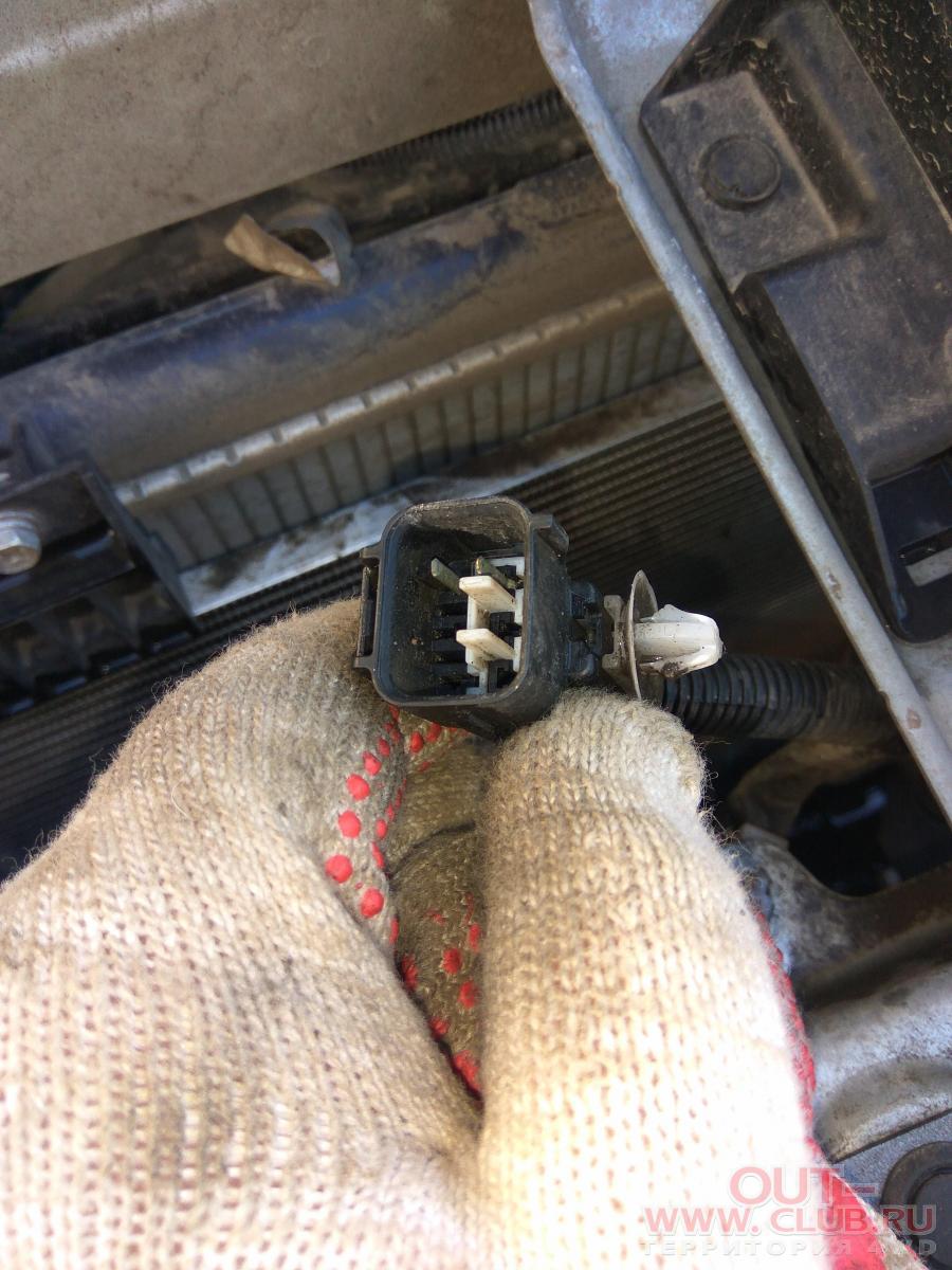

Добрый день. Заказывал на Али комплект светодиодных противотуманок с проводкой https://www.aliexpress.com/item/LED-...311.0.0.ZB8gnV У меня Аут 2017 года. На проводке из комплекта разъем был четырехконтактный, а в машине - двухконтактный. Пришлось докупать разъем 9098011034 TOYOTA и менять разъем проводки на него. При установке противотуманок пришлось чуть-чуть подпиливать бампер. На фото видно - в одном углу.
Этот разъем нам полностью подходит, без допиливаний? В разы дешевле митцувского в моем посте...
Чтобы к нему подключить провода, какие-то дополнительные клеммы/контакты нужны?
