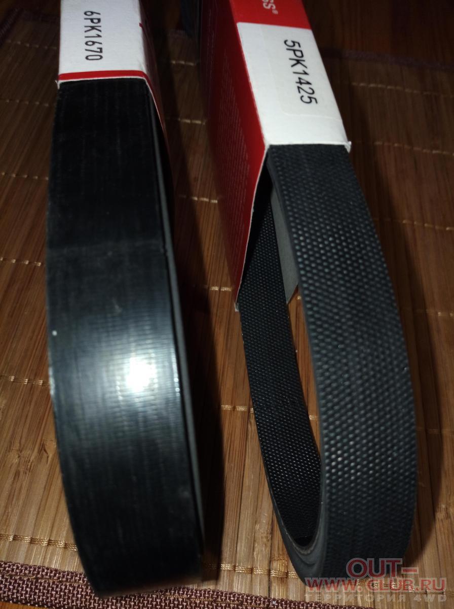

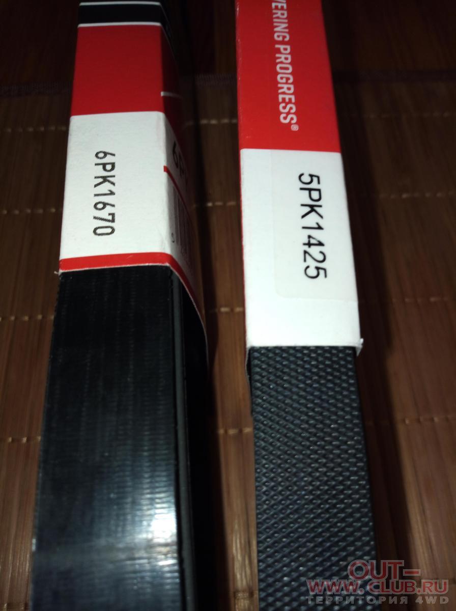

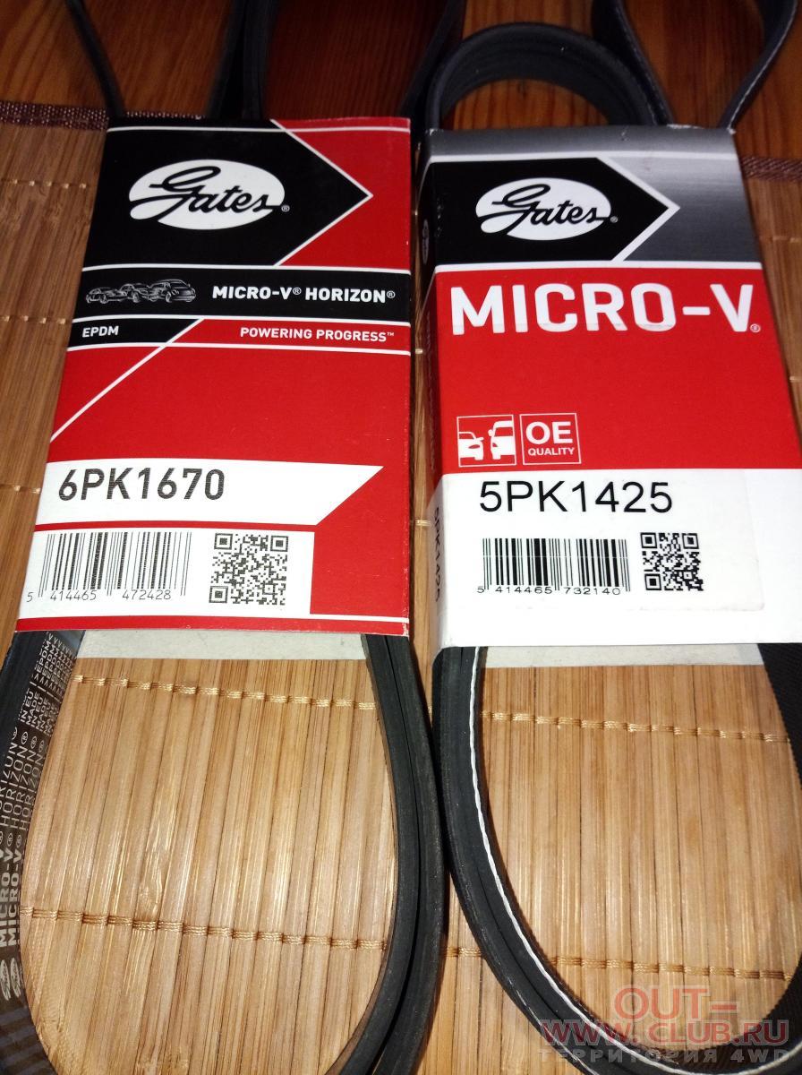

Сообщение от morozzzov Посмотреть сообщение
Кто менял ремни,какие размеры и производители лучше?Родные ремни полное гуано(((
ремень привода генератора и прочих 5РК1670 (оригинальный номер 1340A193)
ремень привода насоса ГУР 5РК1425 (оригинальный номер 4451A147)
Аналоги есть у Gates и других производителей, какие использовать советовать не возьмусь.

Спасибо,заказал Cates.Оригинальные ремни в трещинах,пробег 17000.Будем менять)))
