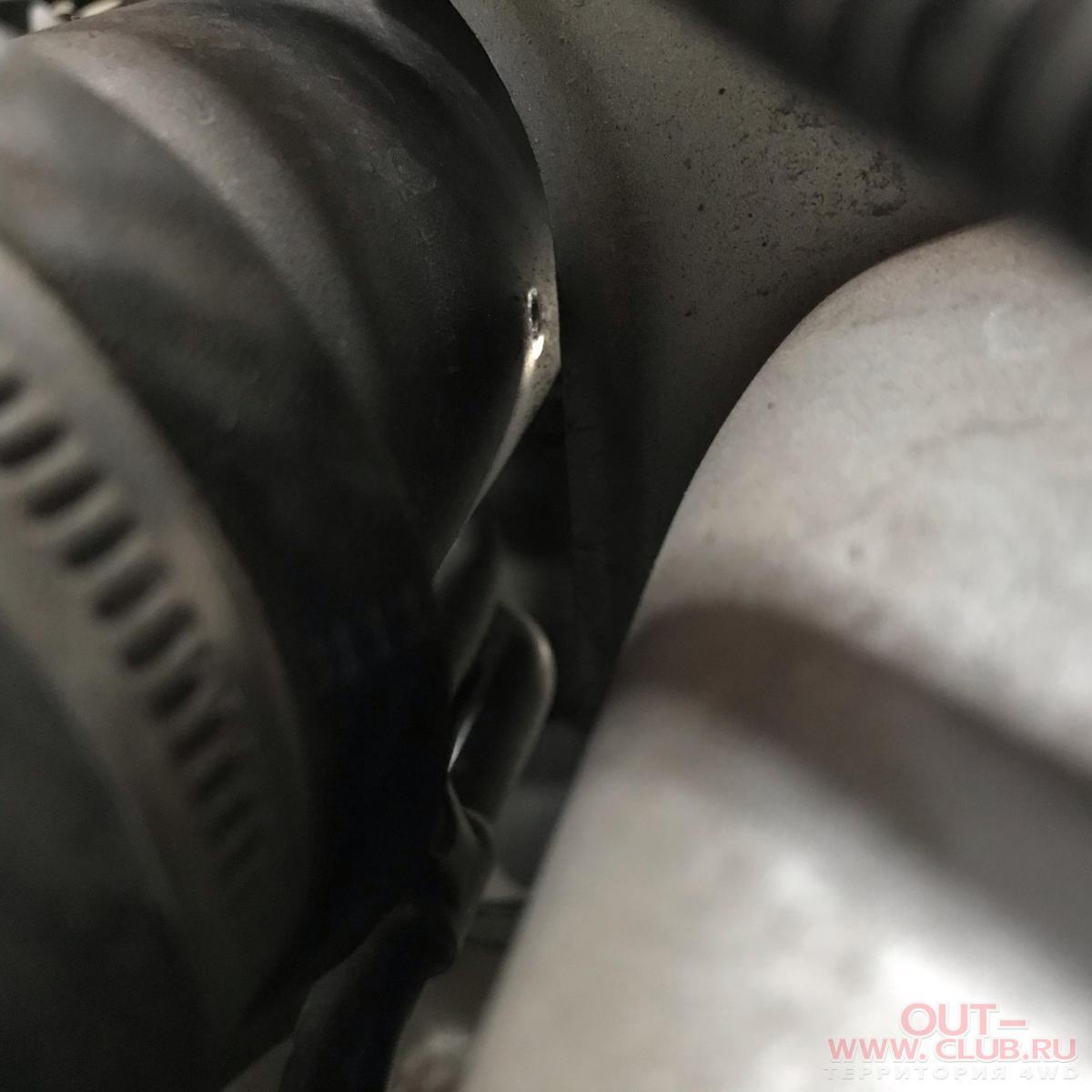

Ошибочка вышла...
Полез под капот и увидел что мастера отверстие под патрубок подручными инструментами немного расширили.

По умолчанию Re: Резонирующий звук под капотом.
Нашёл и у себя источник звука) Злосчастный патрубок со следами касания. Завтра в Рольф витебский.
Тоже было на холодную нормально, после прогрева - вибрация на кузов.
Более полугода страдал...
В Галанте возились часа полтора, сказали, что сделали.
Открыл капот, не нашел следов устранения. Говорят подогнули сам патрубок.
Покатался, прогрелась - вибрация осталась.
На даче разобрал, снял патрубок интеркулера, подогнул во внутрь отверстие под патрубок, поставил резиновый патрубок чуть подальше от кузова.
Сильная вибрация после прогрева ушла.
Несильная вибрация дизеля все равно есть около 2000 об/мин.
Буду искать, что еще может задевать кузов, при наклоне двигателя под нагрузкой вправо по ходу движения.
