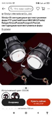

Всем добра! Установил вот такие птф https://www.ozon.ru/product/protivot...=share_android
IMG_20221113_185017.jpg   IMG20221113112305.jpg   IMG20221113114749.jpg   IMG20221113165810.jpg

PS: Ожидал лучше, вау - нет . Запотевания нет, Перед подсвечивает. Лучше чем галоген. В ближайшее время буду менять.
