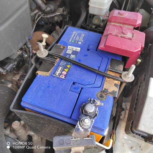

Отработали 5,5 лет родные.В одном замкнуло банку и он за собой утянул второй.Сейчас поставил один новый,буду на одном ездить.По 2 накладно менять получается.

Сообщение от Valerji Посмотреть сообщение
До осени, пока на второй не накопишь?

Гараж тёплый,хватит и одного.

По умолчанию Re: Аккумуляторы
При одном снятом аккумуляторе внимательно следите за изоляцией от кузова клеммы плюсового провода.
Там нет предохранителя, кз вызовет пожар.
