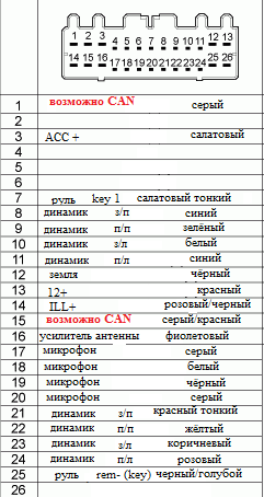

добрый день, установил на чудо автомобиль андроид магнитолу распиновка прилагается

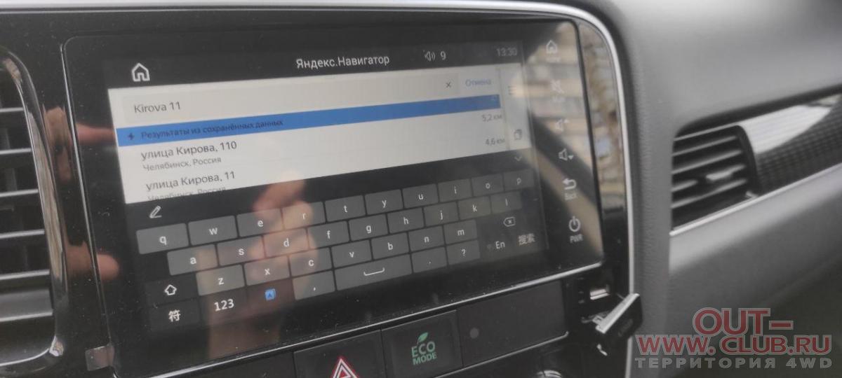

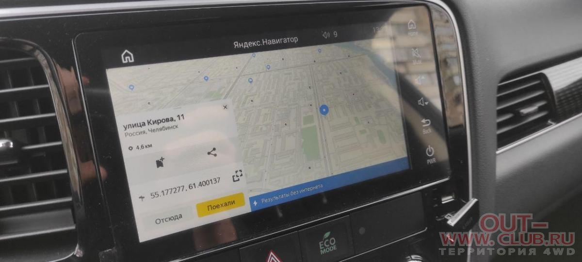

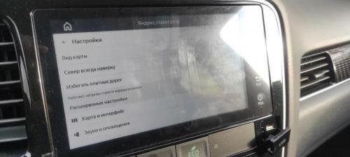

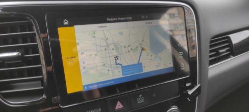

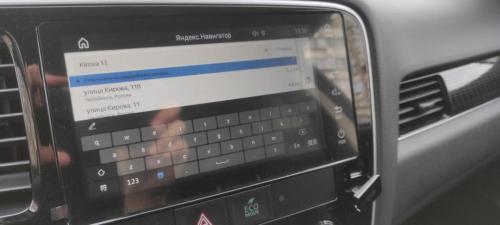

Всем привет!
Удалось установить Яндекс.Навигатор(v4.48) с оффлайн картами на ГУ китайского Аутлендера3 (Android 4.3-API18, RAM 2Гб; CPU 2х792Мгц; Экран 6,68 дюймов, armeabi-v7a):
1. язык на клавиатуре только китай/английский (в меню разработчика выбран русский), поэтому поиск адреса только на латинице
2. качество построенного маршрута не лучшее (редко пользуюсь навигатором, но маршрут до дома предлагает чз дебри)
3. немного подтупливает навигатор, но приемлемо (а что ждать от 2Гб RAM и CPU 2х792Мгц), при этом сама оболочка ГУ работает шустро и без тормозов, если ходить по меню при запущеном в фоне навигаторе
4. голосовые подсказки на русском не работают (вообще не работают как положено!), а на английском частично, при этом радио на фоне либо резко прерывается, либо пропадает, либо звук приглушается, а подсказки нет. Был такой глюк, что при вкл. задней передачи радио продолжало играть при запущеном навигаторе
5. если скорость 60+, то позиция на карте заметно отстает от реальной, а перестроение маршрута занимает время (на скорости не очень удобно), опять же не сравнивал с обычным телефоном
6. обновление карт затруднительный процесс и тк версия навигатора старая, возможно со временем после очередного обновленимя они перестанут работать
