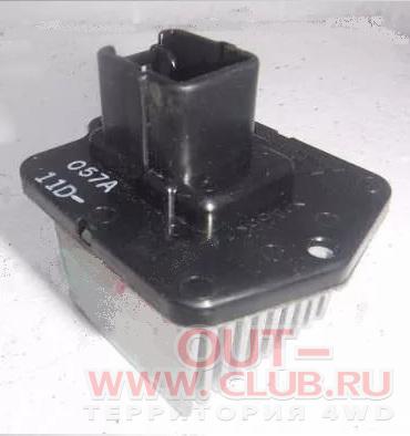

Сообщение от Driver186RUS Посмотреть сообщение
данный резистор - разборный или одноразовый?
Это как его разбирать.
Молотком - одноразовый.
Распилить по периметру - многоразовый.
Ведь вопрос не по выбору метода потрошения?

В общем, да... Просто видел в темах резисторы другой конфигурации, которые в случае неисправности можно паять, а если этот, к примеру моросит - его возможно отремонтировать или однозначно брать новый?
Добавлено через 24 часа 10 минут
Вечер добрый! Специалисты, подскажите данный резистор - разборный или одноразовый?
Ну, что - знает, кто-нибудь ответ???
Можно ремонтировать (пробовать), можно новый покупать, можно б/у (до 1000 р.)
Каждый идёт своим путём, тем который он считает верным и который его устраивает в данный момент ....
