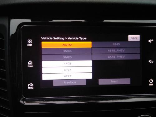

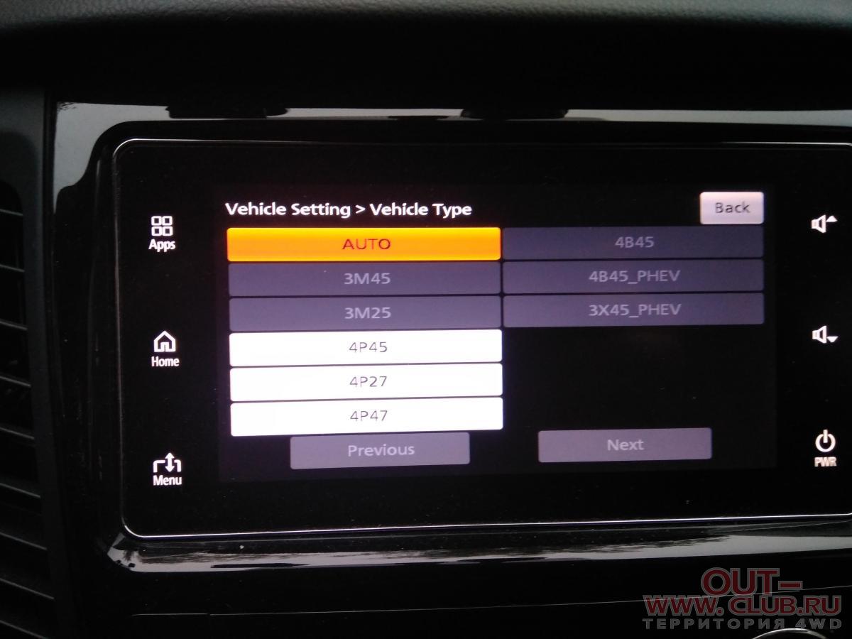

Попробовал. Доступно три типа автомобиля (4P45, 4P27, 4P47). С любым из них, выбор языка не появляется.

Сдаётся мне эти манипуляции всетаки на 3.* прошивке работают, а у нас у большинства 2.* и ОД не шьют официально 3.*
Когда обновлял пошивку у ОД-попросил прошить 3 версию.. Прошили. Но она у них идёт как для L200. Сам видел это в их программе. Чем они отличаются-не знаю,просто видел,что тут в самом начале обновлений,кто то прошивался 3 версией

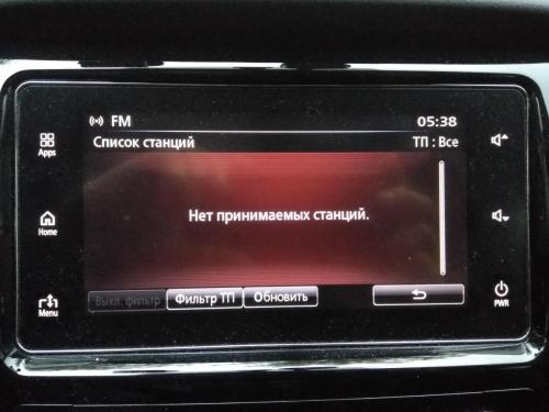

После манипуляций с типопом авто, перестал отображаться список радиостанций в FM диапазоне. На кнопку обновить не реагирует. Установки сбрасывал в заводские, не помогло. Кто-нибудь может подсказать, в чём может быть проблема?

@Sergey_mv, что-то ловит при сканировании FM диапазона вручную?
что с AM диапазоном?
кстати, все те же манипуляции с выбором типа автомобиля у меня просто стерли станции из памяти приемника, но его работоспособность не нарушилась

В ручную станции находит, приёмник работает.

По умолчанию Re: Mitsubishi CONNECT
Сообщение от Sergey_mv Посмотреть сообщение
Значит у вас удалились станции в памяти.

Да, станции удалились. Но раньше список автоматически обновлялся, а сейчас нет.

По всем остальным изысканиям, можно сделать вывод, что "костыль" который сработал на Outlander (тип авто - 4B45), не подходит к Pajero Sport

@barkl, Да, конечно. Тип автомобиля вернул в исходное состояние "Autо". Сейчас, даже русский язык обратно вернул. Автоматом станции всё равно не находятся.
@эрмак, Версию, которую я прошил, я указаывал, чуть ранее, 3.1.0006.0200. До этого была 2.3.0006.0200. Работают одинаково, в обеих прошивках присутствуют оба сервисных меню. При установке пункта Destination в режим "EU", предупреждение о безопасности пропадает само. Но во втором сервисном меню, выбор языка отсутствует. То есть, всё остаётся на английском.
Проблему решил. Отсоеденил аккумуляторы, подождал немного, подсоеденил обратно. Автопоиск заработал!

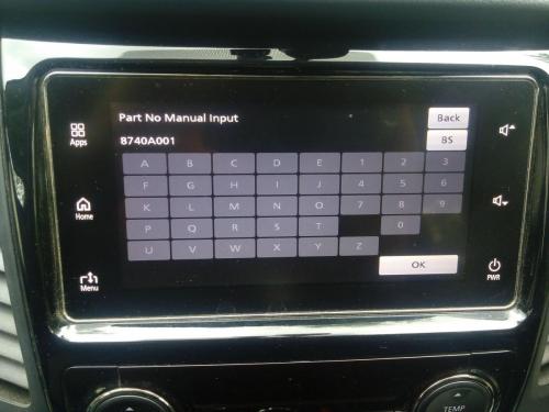

учитывая универсальность железа балалайки, допускающей ручной ввод партнамбера под конкретную модель авто,
пытливые умы могут попробовать скормить зверьку другие версии прошивок, например, 4.2 для аутлендера
