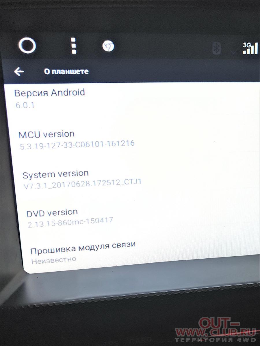

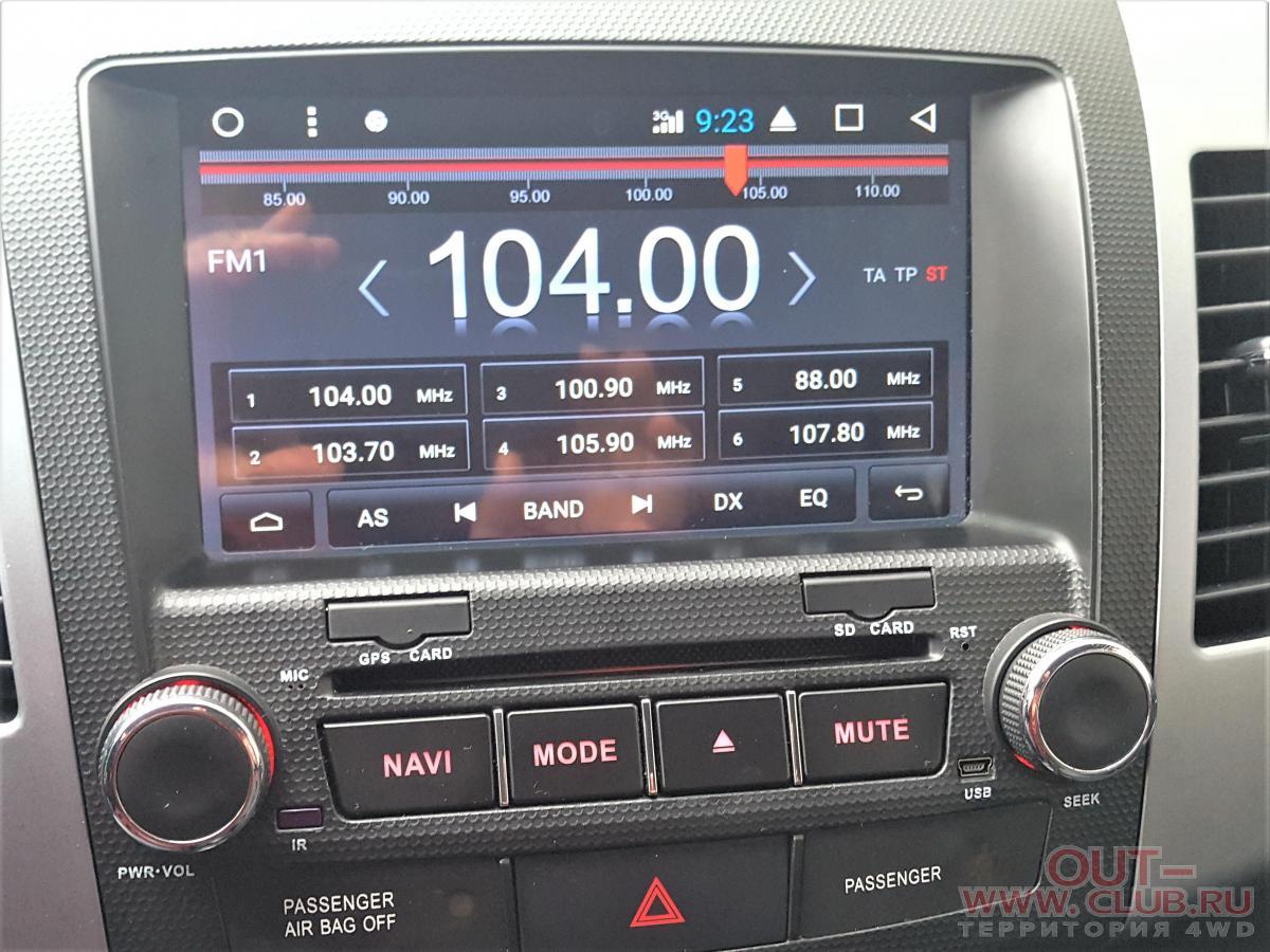

Добрый день
Приобрел вот такую магнитолу, установил.
Работает всё, за исключением пары досадных моментов:
1. Нельзя переключиться на следующую запомненную в ячейке радиостанцию. Каждый раз включается seek, вместо переключения. Что с кнопок на руле, что с экрана. Не могу покать - это глюк или такая своеобразная фича. Мануал утверждает, что переключение на следующую запомненную станцию возможно.
2. Каждый раз после выключения магнитолы "слетает" эквалайзер. Т.е. выставил в свои presets или любой из существующих, при отключении питания каждый раз выставляется автоматически в Normal.
Как-то лечится это всё, например прошивкой?

Первый пункт неактуален, нашел более новую версию APK.
Второй пункт пока не поборол, ищу более свежую прошивку MCU.
