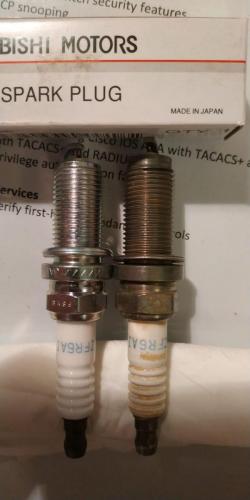

Доброго времени суток,
Заказал свечи, пришли при установки обнаружил что короче на 2 мм
Чем чревата установка таких свечей?

@ovasin, отличатся не должны по длине, скорее всего какая то из них подделка, поищите в интернете информацию о явных признаках подделки свечей. Чаще всего как раз подделывают оригинальные свечи

@ovasin, справа на фото (старая свеча) - похоже, "не правильная", какой то аналог или подделка. Большая проточка на входе резьбы - думаю, не есть хорошо..
Новая свеча (по фото - левая) - то, что нужно. Во всяком случае, похожа на оригинал.

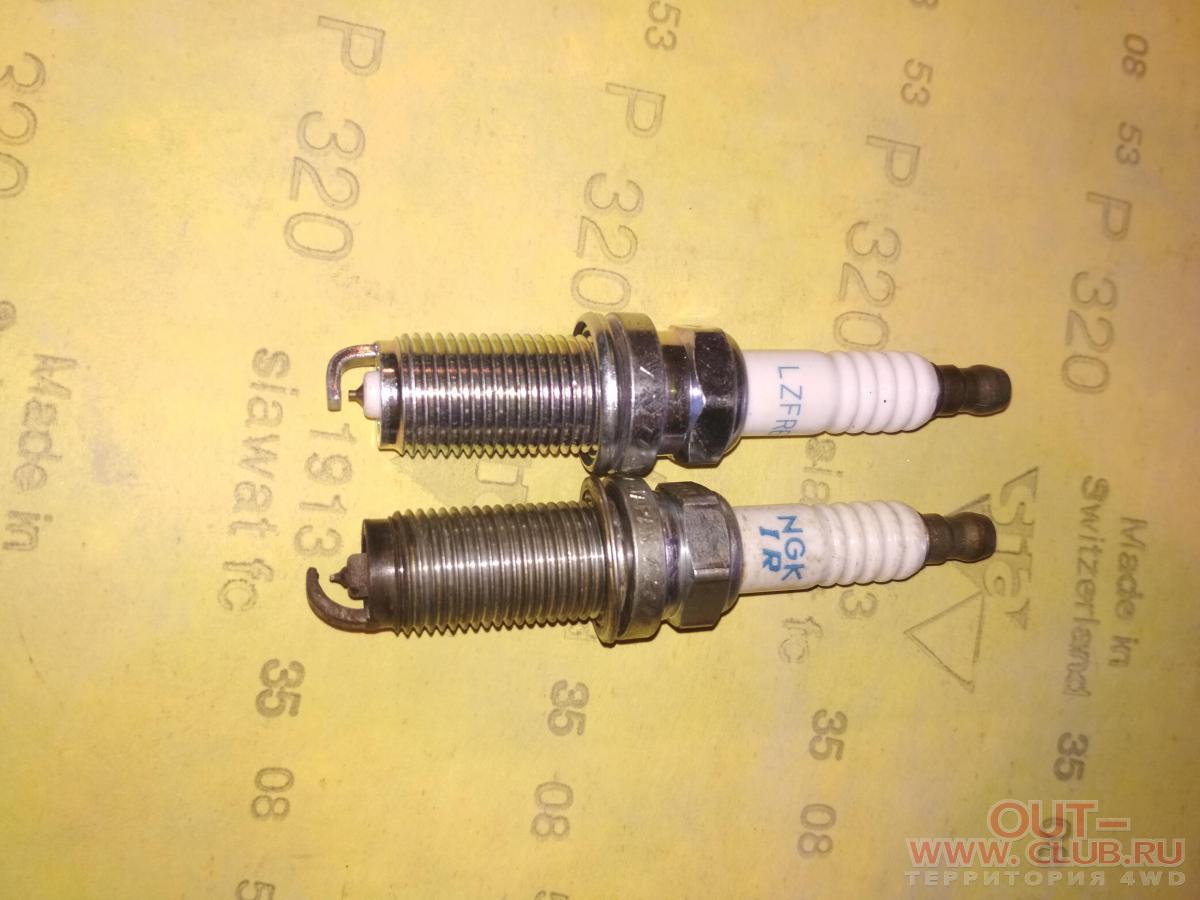

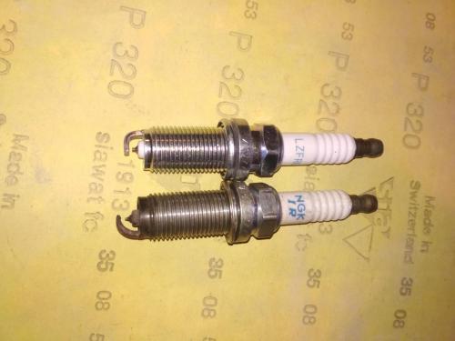

Вчера выкрутил свои свечи. Внизу старая, ставил 6 лет назад, пробег 130.
Вверху новая куплена 1.5 года назад.
Такими как новая завален весь алиэкспресс. Похоже что подделка.
Ставить не стал, подстучал зазоры на старых, ещё сотку пройдут.
Подделка не проходит 130тыщ.

Можешь фотку своих свечей показать?
Они как старые на моих фотках или как новые?
Там 3 отличия: на старых электрод тоньше, часть без резбы длиньше и сама свеча чуть длиньнее
