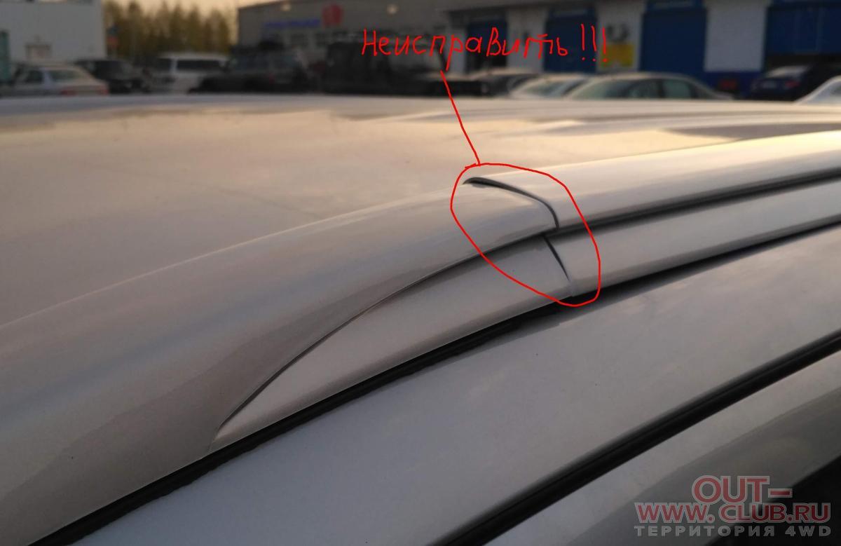

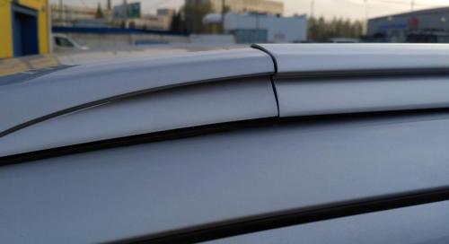

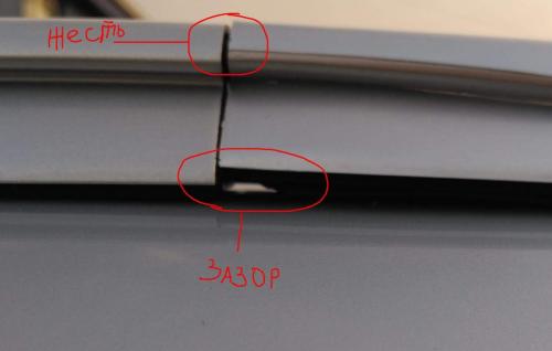

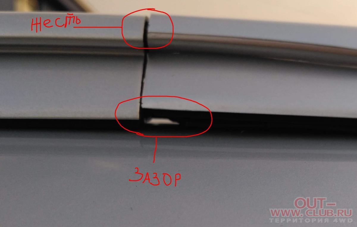

Рейлинги пришли и мой вывод - ДЕНЬГИ на ветер, стык между алюминиевым профилем и пластиковым обтекателям очень заметен. И вообще клиновые зажимы это отстой, задние выскальзывают из желоба и царапают его.
Причем один рейлинг (со стороны пассажира) встал нормально и смотрится хорошо. Но второй рейлинг, со стороны водителя это пиз..ец!!! Жаль нельзя видео выложить, задний пластиковый обтекатель шатается от руки... клиновой зажим выскальзывает из желоба зазоры тоже полное ужасны. ТАкое ощущение что сам рейлинг кривой. Очень разочарован... даже не знаю что делать. Придется шурупами прикручивать к внутренней части желоба.

... задний пластиковый обтекатель шатается от руки...
Похоже, он просто не защёлкнулся.

@Ruslw, а вы точно взяли рейлин к своей машине? Просто в других странах есть машины которые называются оутлендер (кажется с приставкой мини) по факту это наши ASX. Ещебы я это все качественно снял на фото и видео и поднял спор на алиэкспресе. Потребовал или возврата денег или отправки качественного товара. Когда я поднял спор что заглушки не того цвета (у меня рейлин черный, а заглушки с болтами лежали в пакете и были серые) и то что не было инструкции Мне продавец мгновенно прислал фото и трек номера отправки полного комплекта крепежа с правильными черными заглушками инструкции. Пришло через 7 дней.
Я купил по вашей ссылке. И тоже не было инструкции. Но на неё пофиг, главное что выглядит все мягко говоря не очень. Покупал впервые через алиэкспресс... попробую открыть спор

В общем открыл спор, в котором китаец, пытался убедить меня что, я рукожоп, и что я перепутал левую и правую сторону. Типа поменяй местами L и R и все будет ок. Я за справедливость, и поэтому опять снял оба рейлинга, и попытался их поменять местами и.... все стало бы ещё хуже.(там есть "защита от неправильной сборки", отверстия в пластмастмассках под передние и задние заглушки не совпадают с отверстиями в алюминиевых рейлингах.)
И кстати китаец в споре со мной ссылается на наш родной out-club.ru , типа посмотри сайт, там люди довольны так как они умеют собирать без всяких инструкций, не то, что ты.
У меня такая же беда была. И тоже с водительской стороны. И тоже на чёрном рейлинге. Оказалось - отливка плохо обработана, не даёт клину в паз залезть. Аккуратненько излишек надфилем поскрёб, чуть сильнее сверху надавил - и крышка встала, как родная, без зазора.
Ну не возвращать же этот короб китайцу из-за такой фигни...
ну там не вариант что-то надфилем стачивать, остается вариант только саморезами в крышу вкручивать

Ну я же как-то справился без саморезов...
И покупали мы с Вами рейлинги, судя по всему, у одного китайца...
Там проблема была в крюке фиксатора, ему облой мешал и резинка, которую под эту часть рейлинга производитель подкладывает. Чуть подпилил фиксатор, чуть срезал резинку - и всё встало, как родное. Год отъездил - всё на месте.
