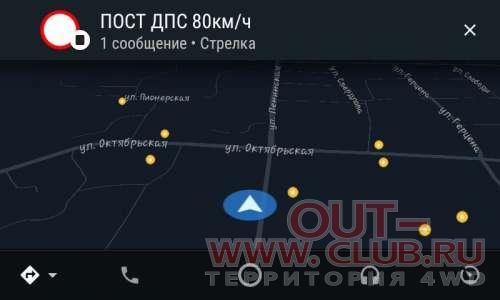

Есть еще приложение "Антирадар стрелка".
(фото из 4pda)

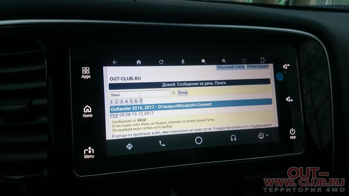

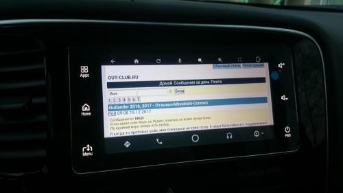

На сайте 4pda в специальной ветке Android Auto народ вовсю делится ссылками на приложения и опытом использования. Поставил Youtube Auto, теперь можно лазить в интернете, смотреть Youtube на полный экран. Также есть возможность подключения OBDII.
В общем, вот мой экран:
скачал себе ютуб авто, а вот как его включить?? после подключения телефона к ГУ тут же автоматом вкл адроид авто и всё.. а ютуба нет...
Посмотри внимательно видео по подключению в ютюбе. Там несколько видео.
Вот подробная инструкция - https://out-club.ru/board/showpost.p...&postcount=190

читал,смотрел, переустанавливал проги раз по пять - один фих - нажимаю на круглую кнопочку со стрелочкой, а там только одна надпись -"вернуться в андроид авто"..... карта "Waze" - встала и работает..сразу... да, много у неё косячков, мой дом тоже не показывает, точнее во двор меня не завозит, но это мелочи )) я и без них знаю, где живу, а вот много лет назад закрытых дорог не знает, это хуже...
