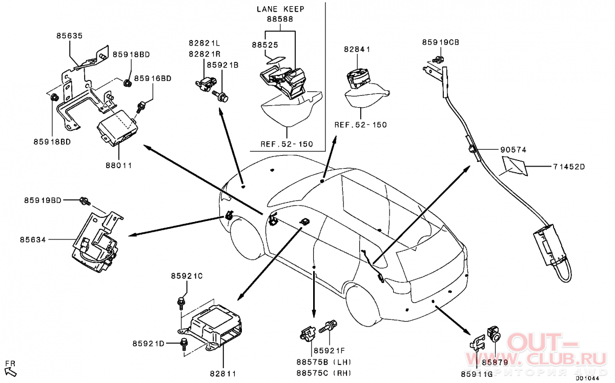

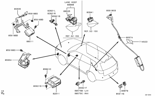

Не подскажете код этого блока? А если можно - и антенны..если такой есть..
Старый 20.12.2019, 10:30   #98
litovec
Аватар для litovec
Имя: Vladimir
Авто: Outlander PHEV
Сообщений: 175
По умолчанию Re: Использование Outlander PHEV remote control
90574 ?

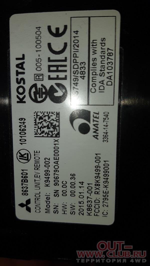

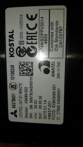

Ну, тогда для моей машины это будет 8637В611.
Плохо, но ни одного блока такого в республике нет - всех обзвонил и даже в Латвию написал..

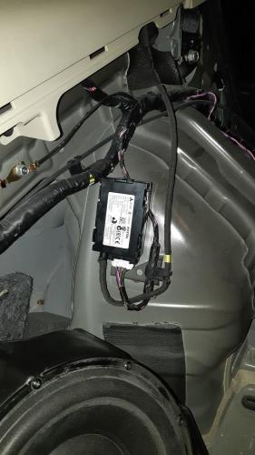

Ну, не выдержал я, снял обшивку..
Есть он там, с**а...
Правда, не 611, а 601, но неважно - в эфире его нет. Питание на один (розовый ) провод приходит. Что еще думать? Как я понял, программно он не активируется ?

B ETACS он enabled, виден со своим номером 8637В601. Если отключать физически - появляются ошибки на CAN у всех блоков, с которыми он связан. Включить-выключить в ETACS ничего не даёт, только при выключении ETACS сообщает о незарегистрированном устройстве на CAN шине. То есть он в системе есть и опознается... А радио нет..
Кстати, карточки с SSID и encription у меня в бумагах не было...
