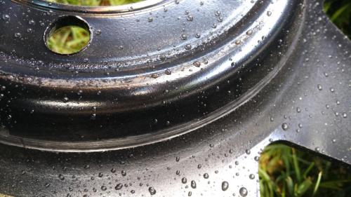

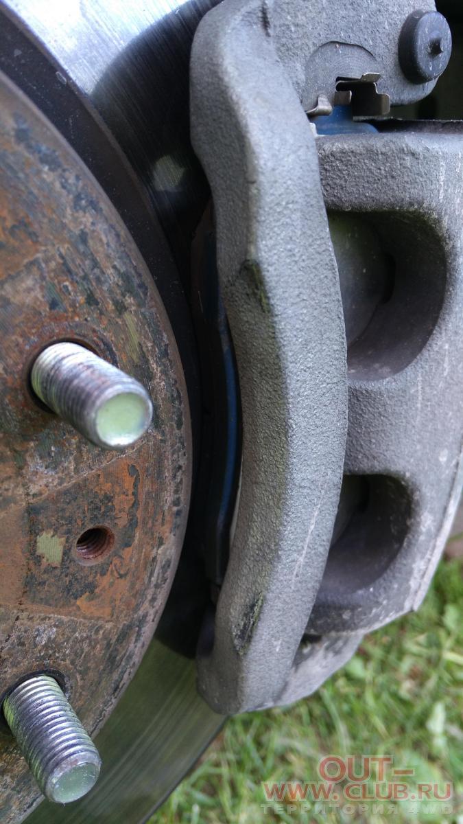

Может кому поможет моя информация. Заказал стальные диски вот с такими параметрами 17*7-8 6*139.7 ет30, обул на них МТ Куперы 265/70 и думал ну ща покатаюсь, но не тут то было. При первой попытке тронуться с места издался громкий скрежет. Ну решили снять и посмотреть, что по чем. Короче диски терлись о тормозные суппорта. В магазине где брал сказали усе подойдет, но не вышло. Хорошо порядочные оказались на 90% и диски я им обратно отправил. Взял с родными параметрами литье Replica MI106 7,5х17 6х139,7 ET38 DIA67.1 S Mitsubishi и все встало как надо.
