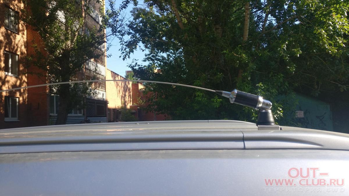

Си-би радиостанция в новом Паджеро Спорт используется традиционная (не расстаемся с ней с момента покупки Паджеро4) -MEGAJET MJ-3031М TURBO.
В комплекте с ней катались разные антенны из 145 серии.
Для Паджеро Спорт решил поискать Си-би антенну поновее и поинтереснее.
Нашел и после натурных испытаний могу смело рекомендовать автомобильную си-би антенну для Паджеро Спорт Optim Big на магнитном основании.
Характеристики данной антенны таковы:
  • диапазон частот — 26,600-27,600 МГц
  • максимальная мощность — 400 Вт;
  • импеданс — 50 Ом;
  • усиление — 2 дБ;
  • КСВ — 1.2:1;
  • ширина полосы — 1 МГц;
  • диаметр магнита — 123 мм;
  • высота штыря — 160 см, высота с основанием 170 см;
  • материал — нержавеющая сталь;
  • кабель длиной 4 метра (RG-58);
  • настройка антенны возможна также подрезкой штыря;
  • разъём — PL-259;
  • ветровая нагрузка — 190 км/ч (тут могу сказать, что 120 км/ч тестировали лично, 150 км/час тестировали ребята на си-бишных форумах - держится крепко)
В общем, поставил и очень доволен. Качество связи по сравнению с 145-ыми антеннами не идет ни в какое сравнение - слышно и лучше, и дальше (причем гораздо дальше -7 км по трассе спокойно, от трассы отъезжали на 13 км - тоже всё слышно).
Для тех, кто после поездок антенну не снимает, есть специальная заглушка - открутил штырь и накрутил заглушку. На кончике штыря антенны Optim Big есть каплевидный металлический набалдашник - призван защищать ваше имущество от повреждений острым кончиком штыря (при перевозке антенны в багажнике, например).

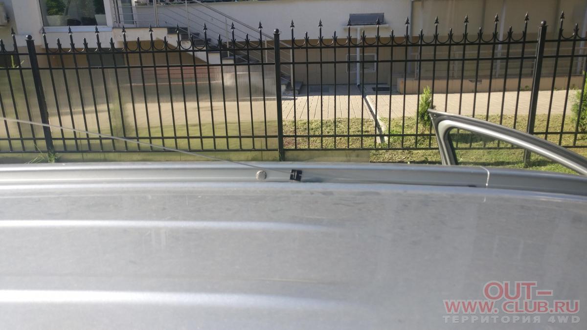

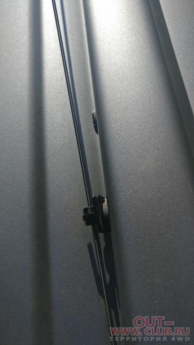

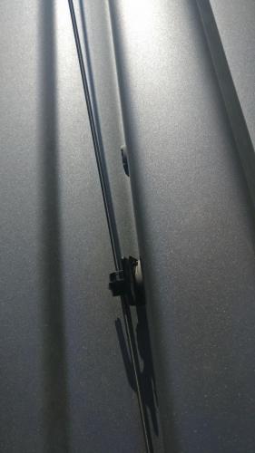

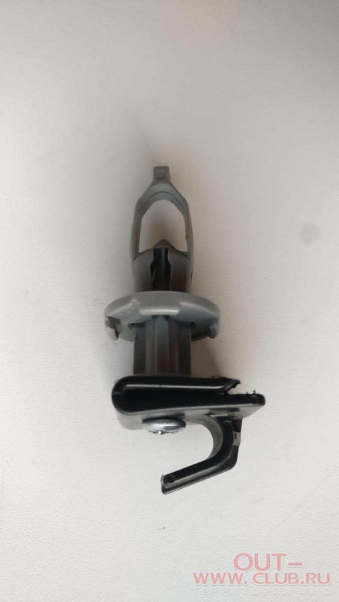

Сделал зацеп для складывания антенны.
Пластиковый крючок прикрутил шурупом к клипсе-заглушке сбоку рейлинга.
Теперь антенну можно перевозить сложенной на крыше и она не гремит.
