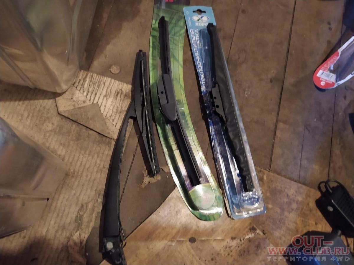

Раздражало, что задняя щетка плохо чистит летом, оставляет "горб" в центре, не чистит зимой совсем, и при этом замена щетки сопряжена с необходимостью поиска с редким креплением. Проблема "горба" приводит к тому, что необходим поводок меньшей длины, чтобы можно было поставить щетку большего размера.
Попытки поиска поводка на Али с последующим чтением отзывов привели к пониманию ненадежности пластиковых китайских поделок в условиях отечественных морозов. Как уже некоторые здесь ранее, обратился к отечественному автопрому, как к поставщику надежных изделий, выполненных в металле по подъемным ценам. Желание сохранения приемлемого визуального дизайна сразу ориентировало на Калину. Профильные форумы сразу дали код дворника именно Калины-1, якобы имеющего лучший прижим: 1117-6313150-01 производства Автоприбор.
Бюджет: нашел за 400 рублей.
К сожалению длина дворника Калины повторяет длину оригинального дворника. Впрочем это исправимо.

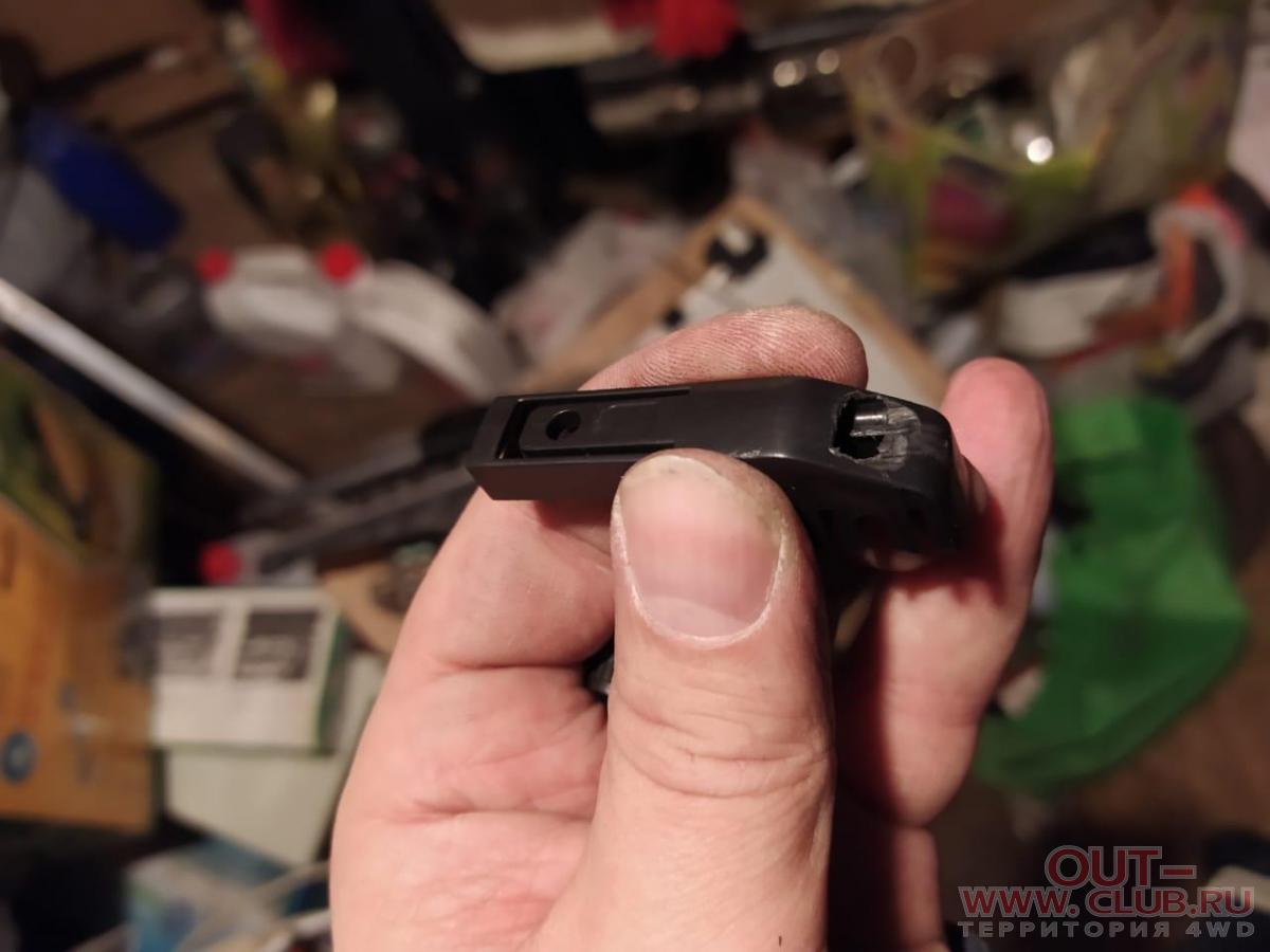

Конструкция крепления на поводке повторяет вазовскую классику. Было решено перевернуть пластиковый адаптер другой стороной (использовал не штатный, установленный на поводке, а от какой-то щетки).
Это позволяет использовать щетки 13".
Например такие. За 100-200 рублей из супермаркета.

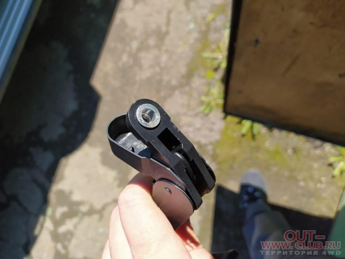

Столкнулся с проблемой необходимости переходной втулки.
У Митсу усеченный конус 6-7 мм, у Ваз - 7-9 мм.
Прочитал об опыте использования пластикового колпачка от ниппеля: итог- два загубленных колпачка, затем была пара дюбелей. Отказался, т.к. пластик слишком "скользкий", поводок потом болтается.
Решением стало использование резьбовой клепки на М6. Чтобы запрессовать а поводок пришлось чуть обточить ее внешний диаметр (накрутил на болт и зажал в патрон дрели). Внутри - до 6,5 мм засверлил на половину, чтобы натянуть на конус привода дворника.
Получилось примерно так.

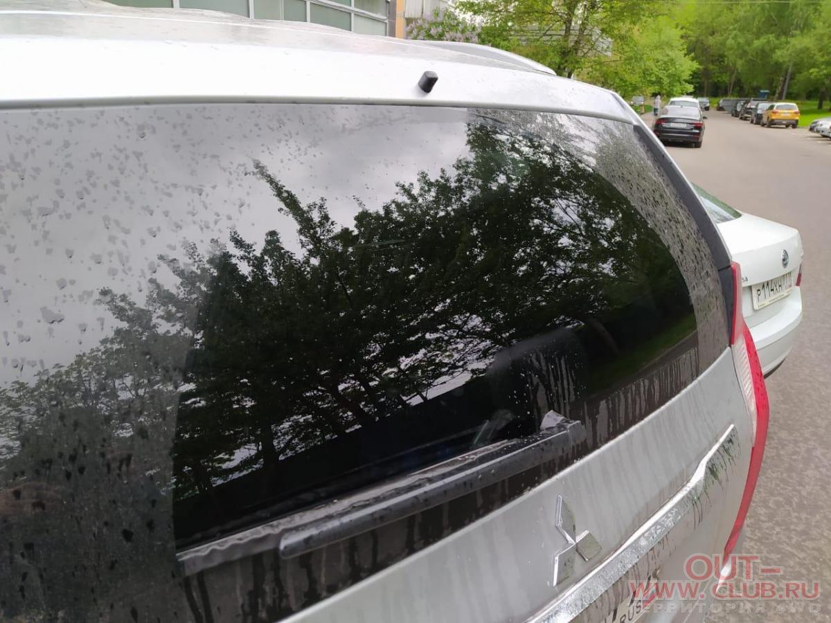

Примерно так в сравнении со штатом, видно, что увеличение щетки при такой установке наружный радиус не увеличивает.
В итоге поставил сейчас щетку в чехле, бескаркасная стучит при перекладывании, может и пластиковым кожухом цепляет.
Прижим посильнее, чем у нашего штатного поводка.
Итог: горб поуменьшился, но больше по вертикали, чем по горизонтали (угол щетки, ближний к оси привода поводка, сначала не очень работает), дизайн норм, можно ставить любую щетку.
