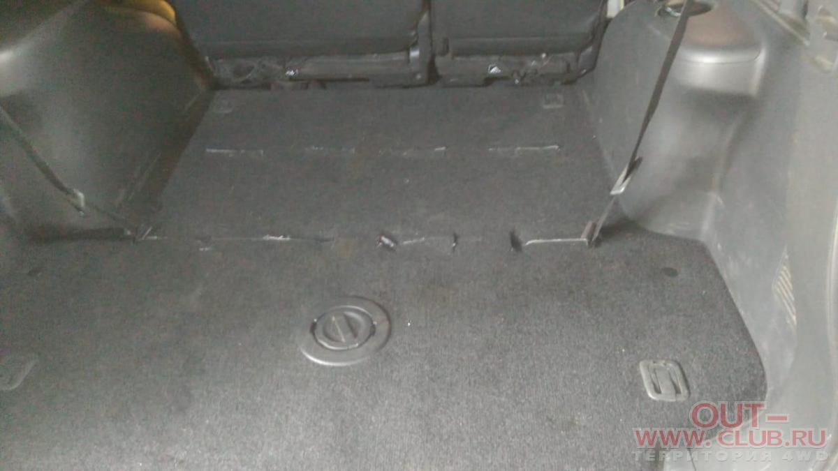

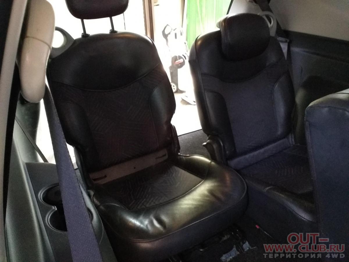

Привет всем. Поставил третий ряд от пыжика. Кресла от него же на штатные места. Встало замечательно. Сиденья полностью съёмные. На каждое из пары сидений четыре петли в выемках шумки. Места, конечно на азиатов чисто геометрически, для рослых людей тесновато. Но в поездку девятичасовую уже ездили, дочь 1,7 м дрыхла на задних.

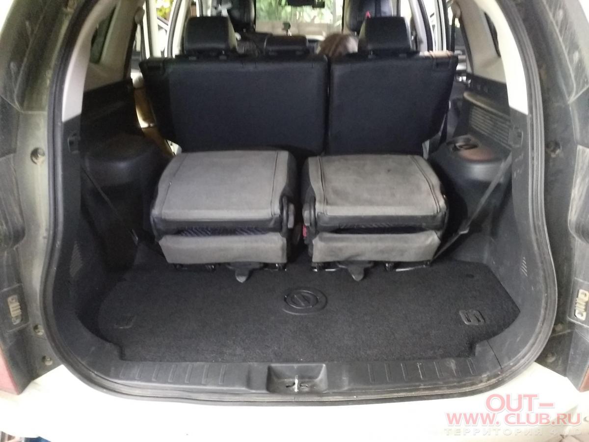

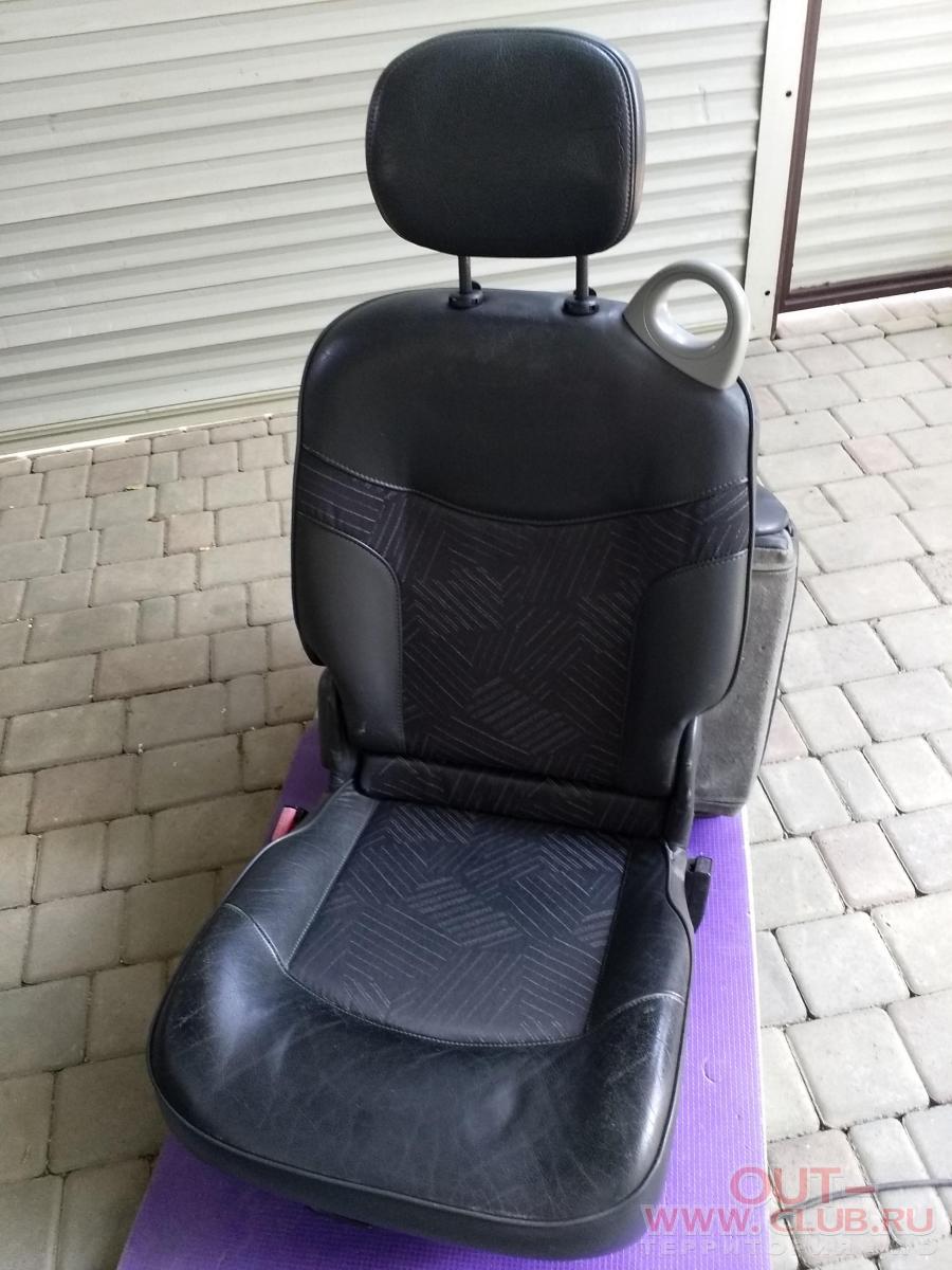

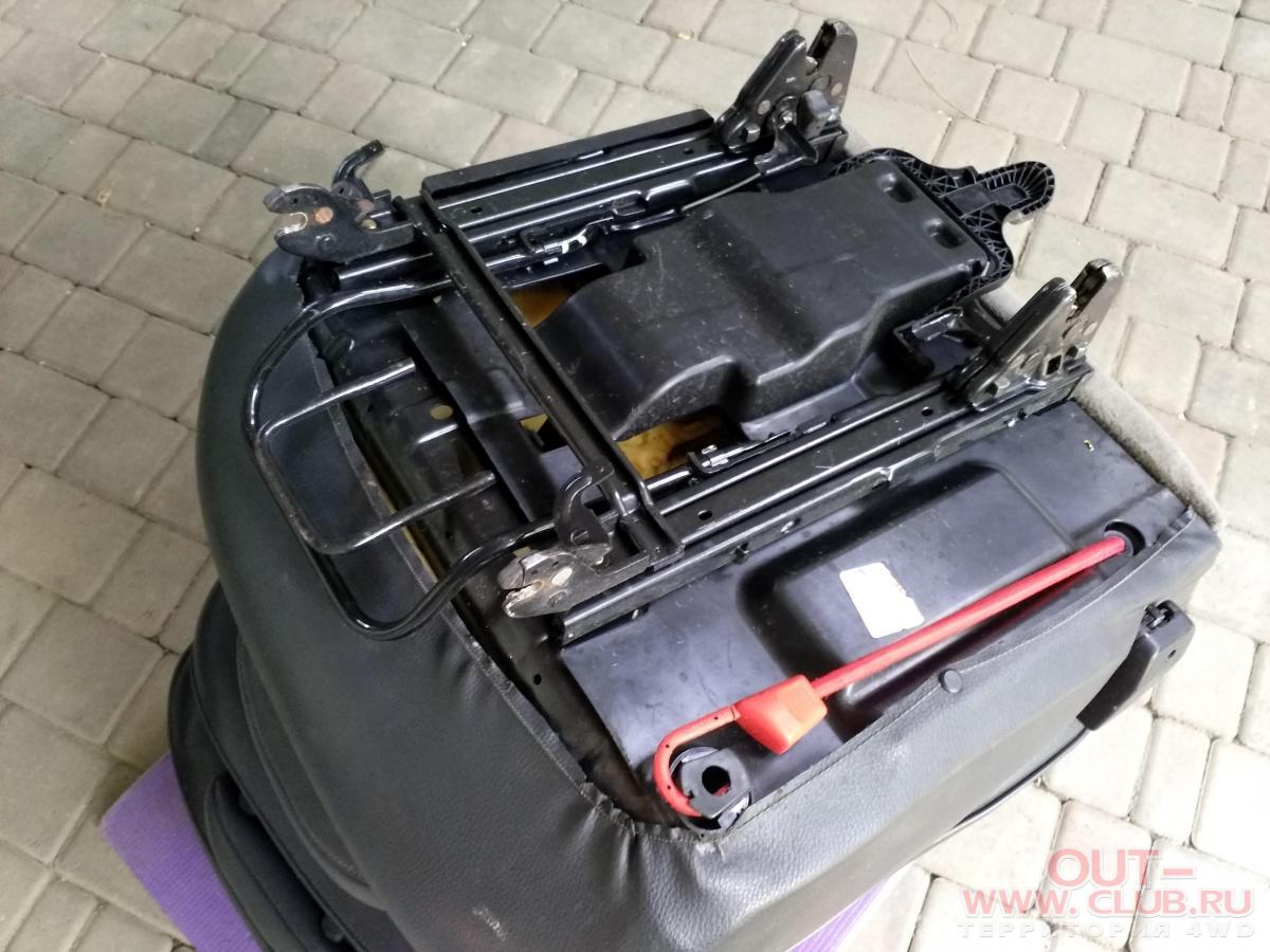

За пыжика наврал. Рено сценик, 3й ряд. Сначала взял от эспейса, но они для автобуса, очень высокая сидушка. Сиденья съёмные, складываемые,на салазках. Есть изофикс.
4yk вне форума   Вверх Ответить с цитированием

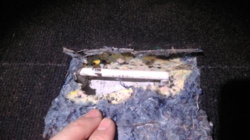

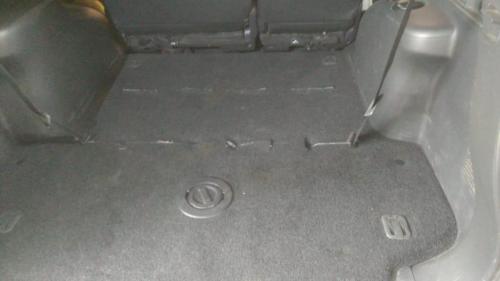

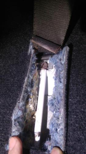

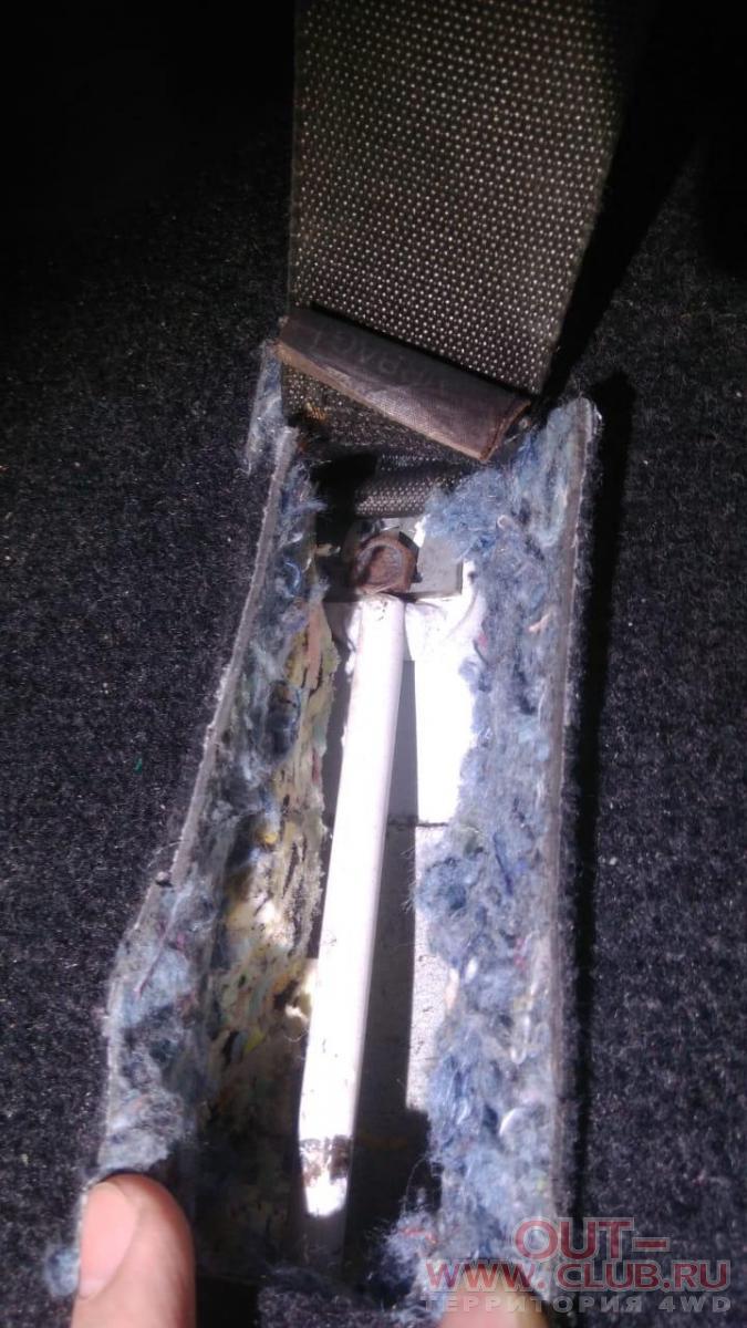

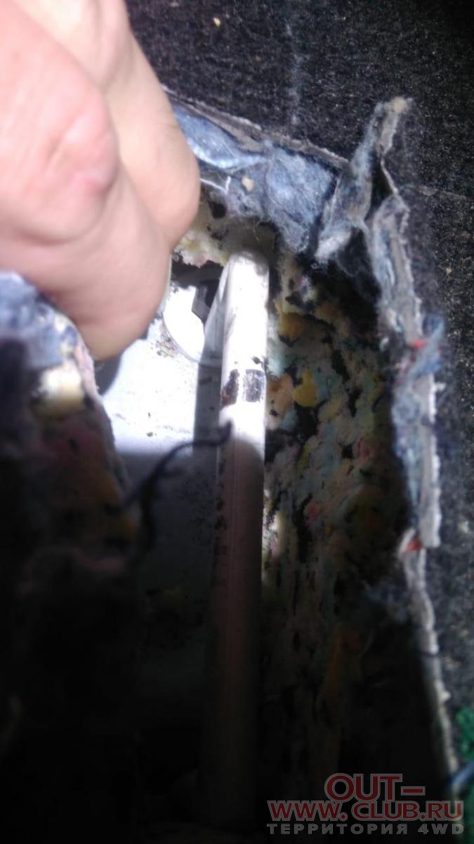

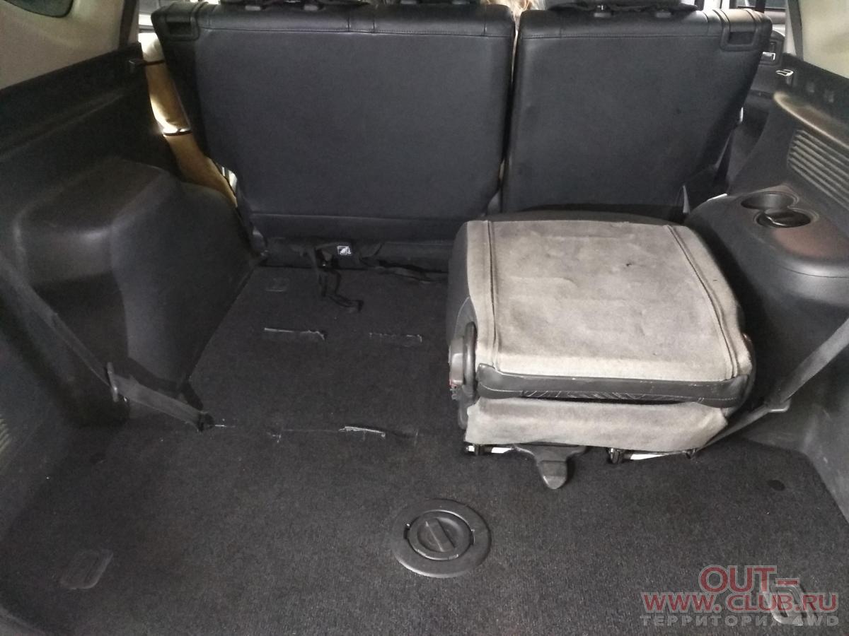

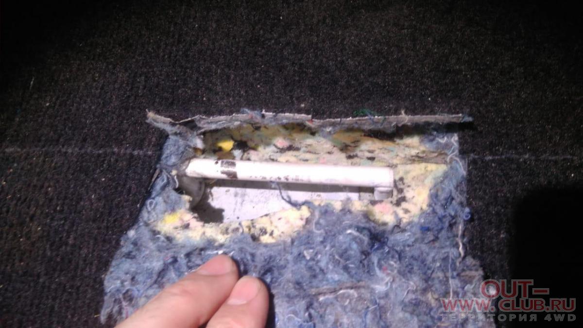

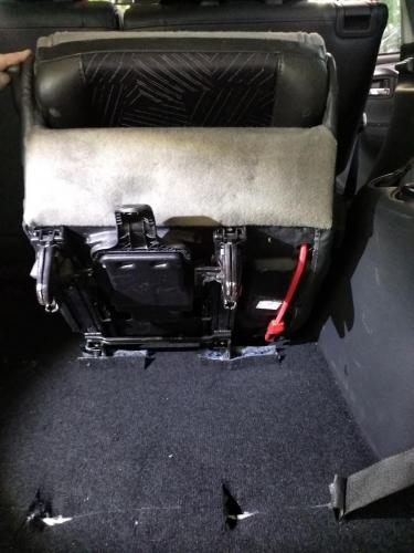

Сорян за сумбур, писал-писал подписи под фото, а куда-то не туда. Выше был пол без сидений, но с прорезями. По факту прорези могут быть в два раза меньше точно. Далее крупный план кронштейна, опорная пятка его же, крепление нижнее ремня. Можно без этой точки, т.к. на сиденьях гнёзда с обеих сторон, надо только перешить крепление на ещё один штекер. Верхняя точка ремня безопасности выдаётся наружу немного и заглушку с прорезью назад уже не поставишь. Гайки на кузове нет, только отверстие. Лучше вытяжным инструментом поставить гайку. Обнаружилась проблема в узле - при движении по пыльной дороге через это отверстие залетает пыль, буду ставить поролоновые уплотнения. Если есть другие варианты - буду благодарен за наводку. Ведь пыль просачивается наверняка и при закрытой заглушке.

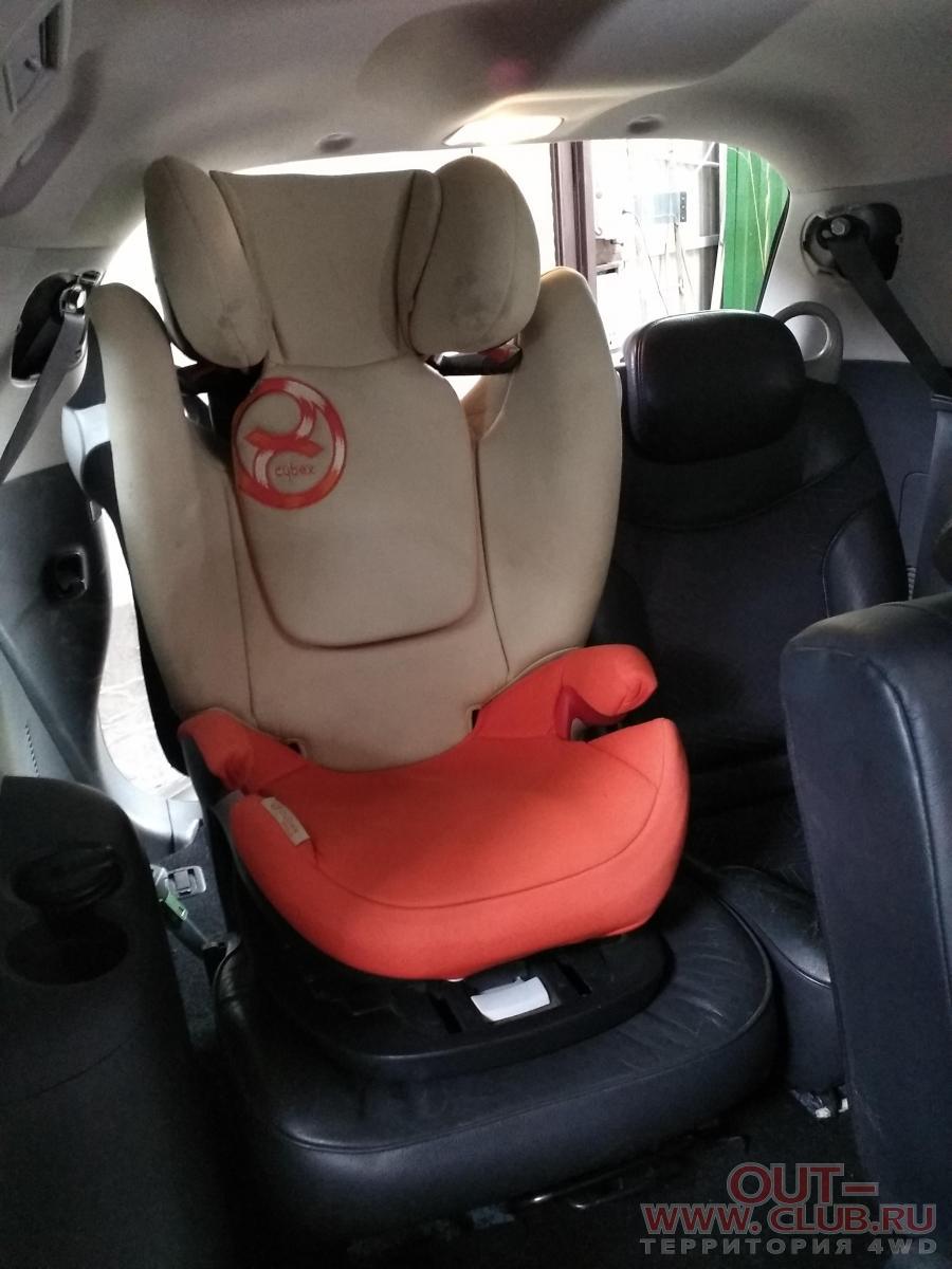

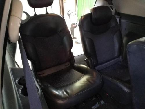

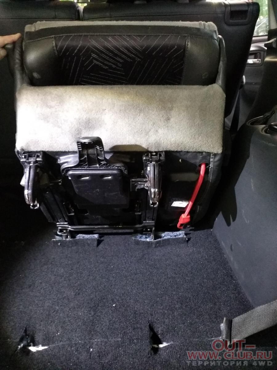

Само сидение с выдвинутым подголовником.
Для понимания узла установки кресла.
Одно установлено, не разложено.
Откинуто вперёд, только на передних кронштейнах.
Два сложены.
Вид спереди, оба разложены. Максимально сдвинуты вперёд/назад.
Ну и детское кресло на изофиксах. Кресло очень громоздкое, но помещается норм, шеф не жалуется)

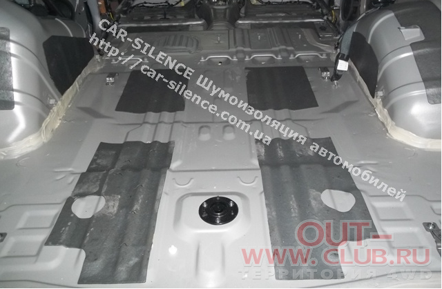

Разбор калужского авто показал, что нет никаких штатных креплений для третьего ряда в полу багажника - он практически ровный, как на картинке .
Уточните для какого рынка Ваша машина?

У меня такая же калужская. Ты просто под днище залезь, сними запаску и увидишь приваренные гайки снизу. Это и есть крепления по идее.
Но как я уже говорил, без оригинальных сидений это не сработает, т.к. у Аута дырки в креплениях не совпадают с нашими. Поэтому сверлить надо так, как получается по днищу и по верху, так чтобы не просверлить подвеску, можно было подлезть и сиденья были адекватно расположены.
Ну или как коллега - приварить дуги.
