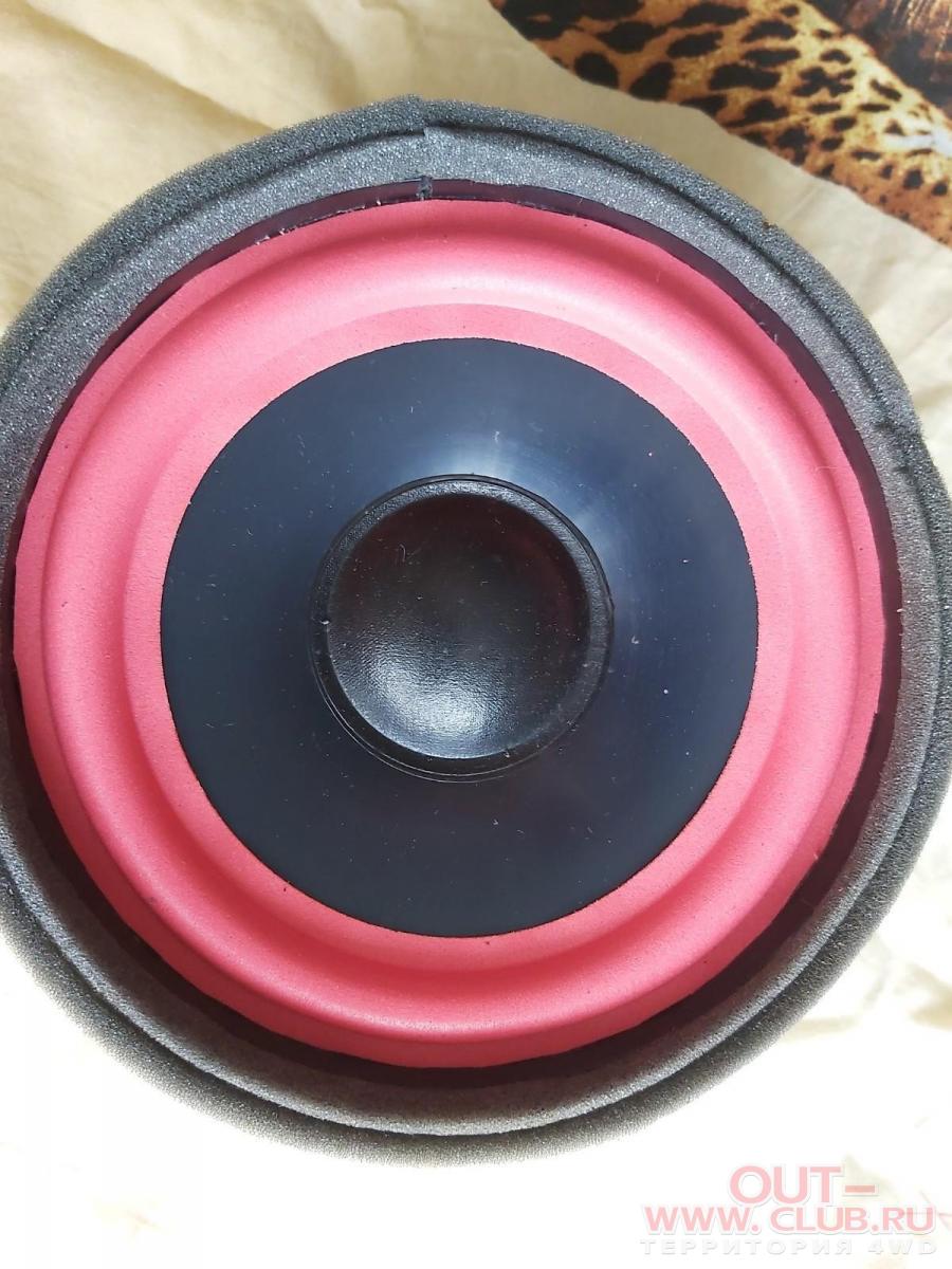

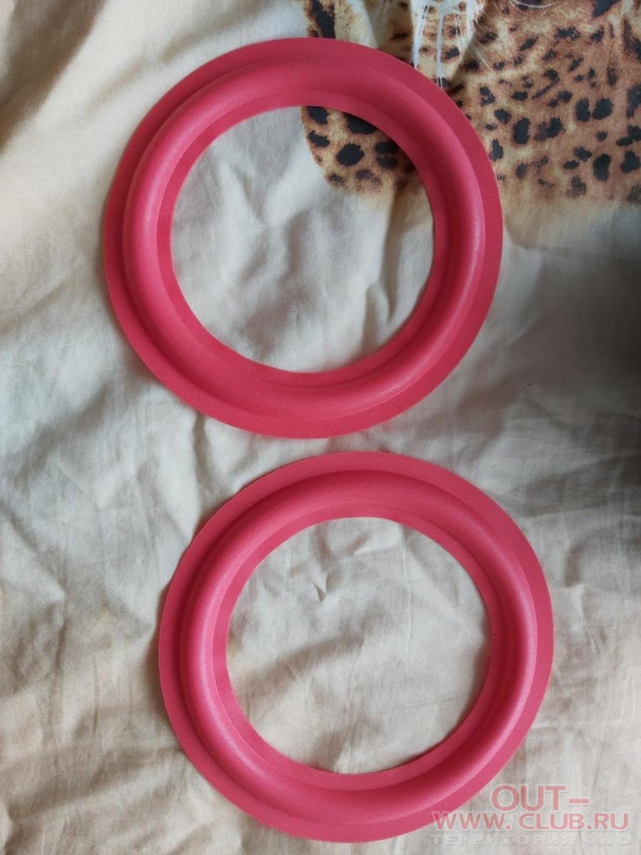

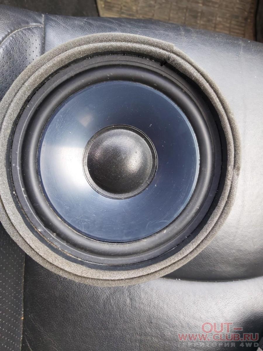

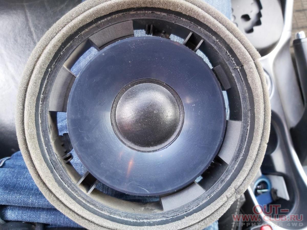

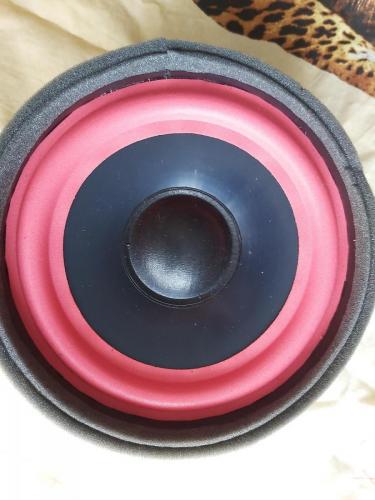

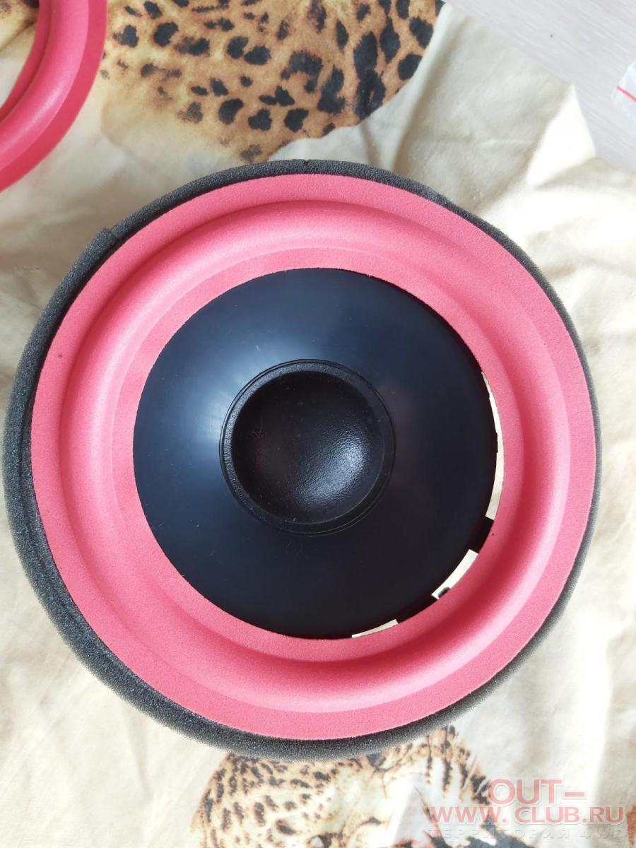

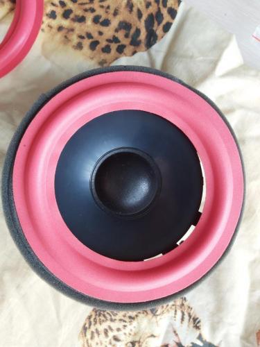

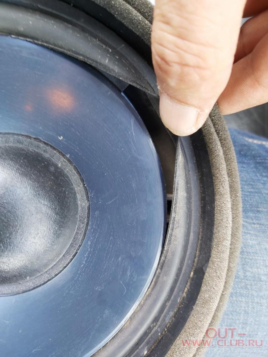

Захрипели динамики Rockford Fosgate в передних дверях. Решил отремонтировать. Все работает как и прежде.

@babai66, не понял суть ремонта. Оторвать старые резинки, подобрать новые и приклеить? Почему старые не подклеить?
Старый 09.10.2019, 19:53   #1077
babai66
Имя: Артур
Сообщений: 58
По умолчанию Re: Аудиосистема Rockford Fosgate: проблемы, отзывы, мнения...
@Potable, Подклеить не получится. Только новые подвесы. Они еще и клеются к диффузору с внутренней стороны. Придется проявить сноровку, чтобы приклеить ровно и катушка не касалась сердечника магнита. Для упрощения ремонта отклеивают пылезащитный колпачок(купол), фиксируют катушку пленкой, клеют подвес, убирают пленку, приклеивают купол на место и после высыхания клея по истечении 24 часов устанавливают на штатное место в автомобиле.
