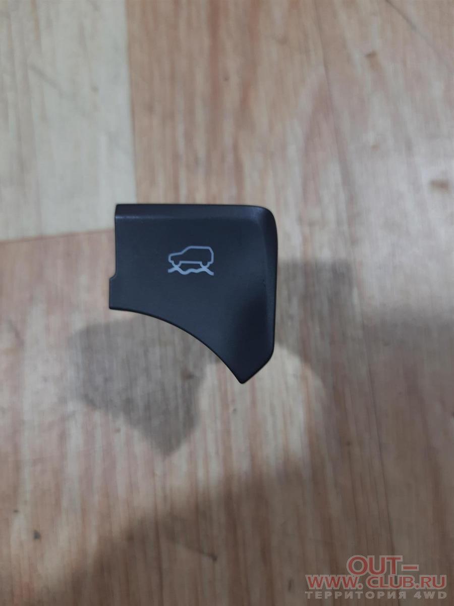

Приветствую всех. В комплектации автомобиля нет кнопки traction control. Возможно ли её установить и активировать?
