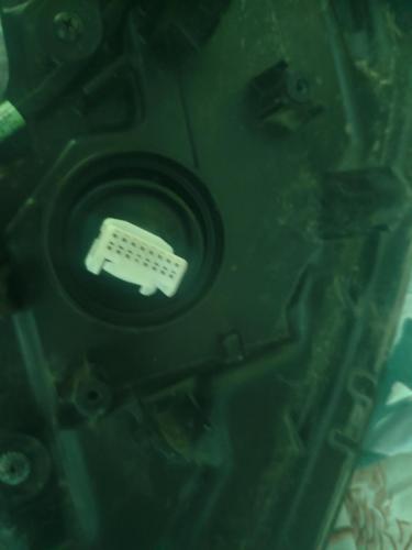

Здравствуйте. У меня американец Аутлендер phev 2018г.У него на фары идут две фишки-8 и 4 пиновые. На светодиодных фарах 2018г(видимо Европа) внизу присутствует третий16 пиновый разьем. При подключении этой фары к моему авто работают только повороты,дхо и кажется габарит. Ближнего и дальнего нет. Где найти схему этих фар?
