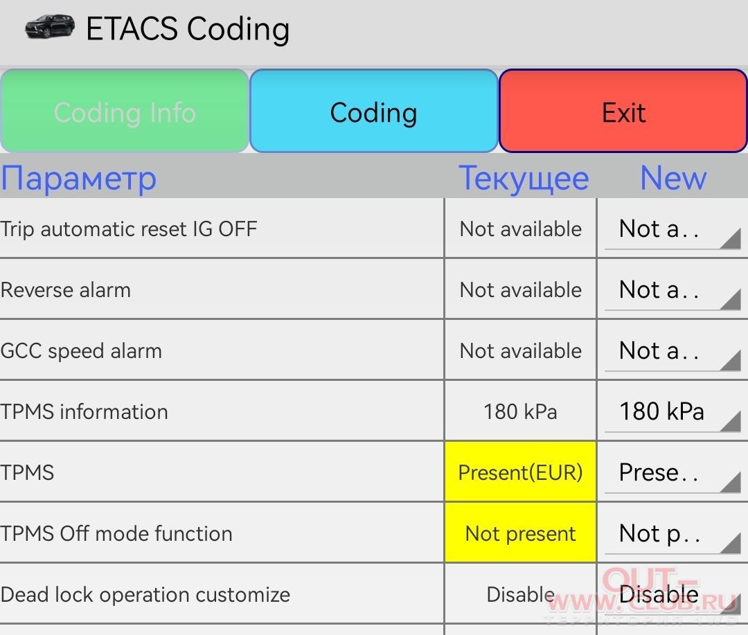

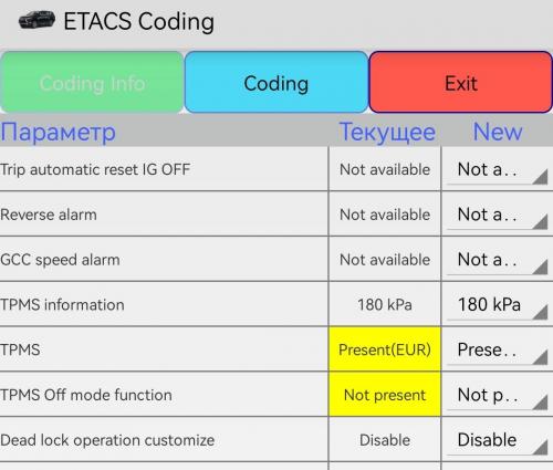

да, если пробовать например tpms = nas1/nas2 то пишет жёлтым что ошибка
Добавлено через 51 секунду
перепробовал все комбинациии, в итоге работает только

Там не просто ЕЛМ нужен, а определенный, с каким-то определенным чипом и проводом.
Рекомендованы вот такие: USB ELM 327, USB VAG K+CAN 1.4, vLinker MC Bluetooth
http://forum.automistake.ru/viewtopic.php?f=3&t=12
Очень настоятельно рекомендуют vLinker. Он точно работает без проблем.
У меня тоже недешевый ЕЛМ, а с этой прогой не работает.
да. попробовал. подключаться то подключается, но кодировать не дает
