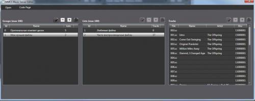

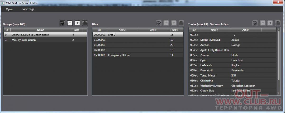

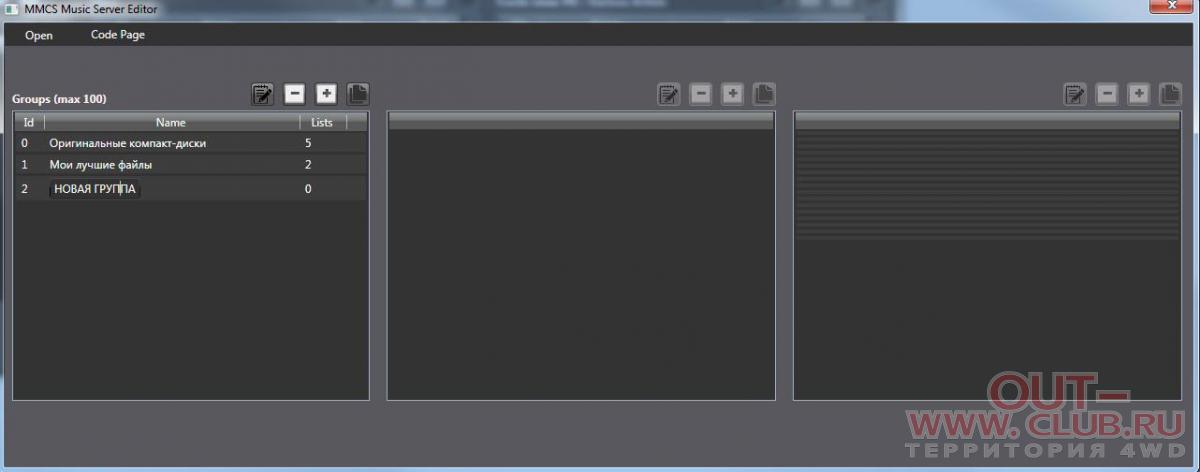

  • Музыкальный сервер
    • Песни на сервер записываются только с CD-дисков (аудио, не mp3). Технические детали
    • Приоритет записи можно менять (автоматическая запись / запись по требованию)

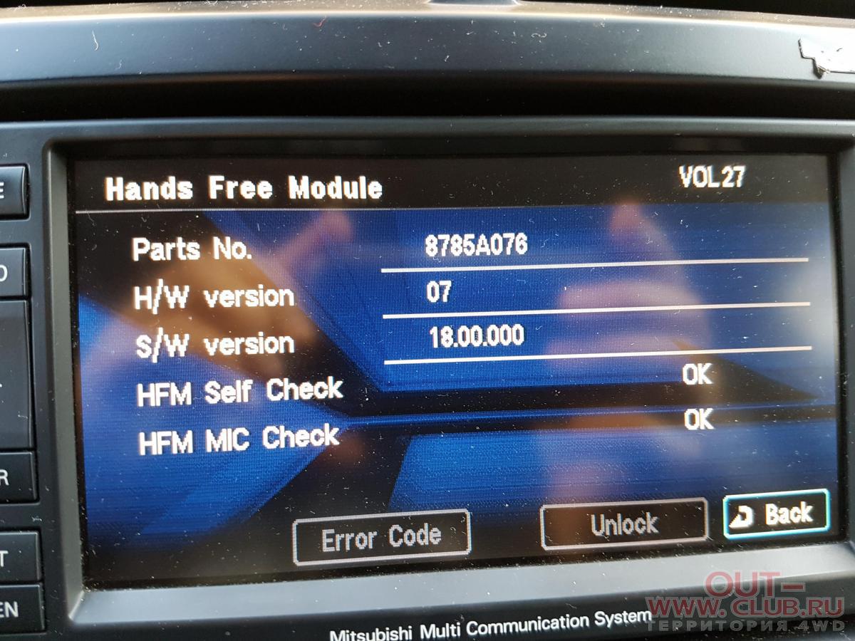

Возможно дело в айфоне и последней прошивки блока блютус.
Больше года всё работало без проблем.
Дефект проявился недавно.
Прошивку не обновлял.
Может быть какая-то другая причина?

Может IOS обновился?
С автомагнитолой ничего не делали, не обновляли ПО и прошивку.
Как операционная система IOS может обновиться сама?

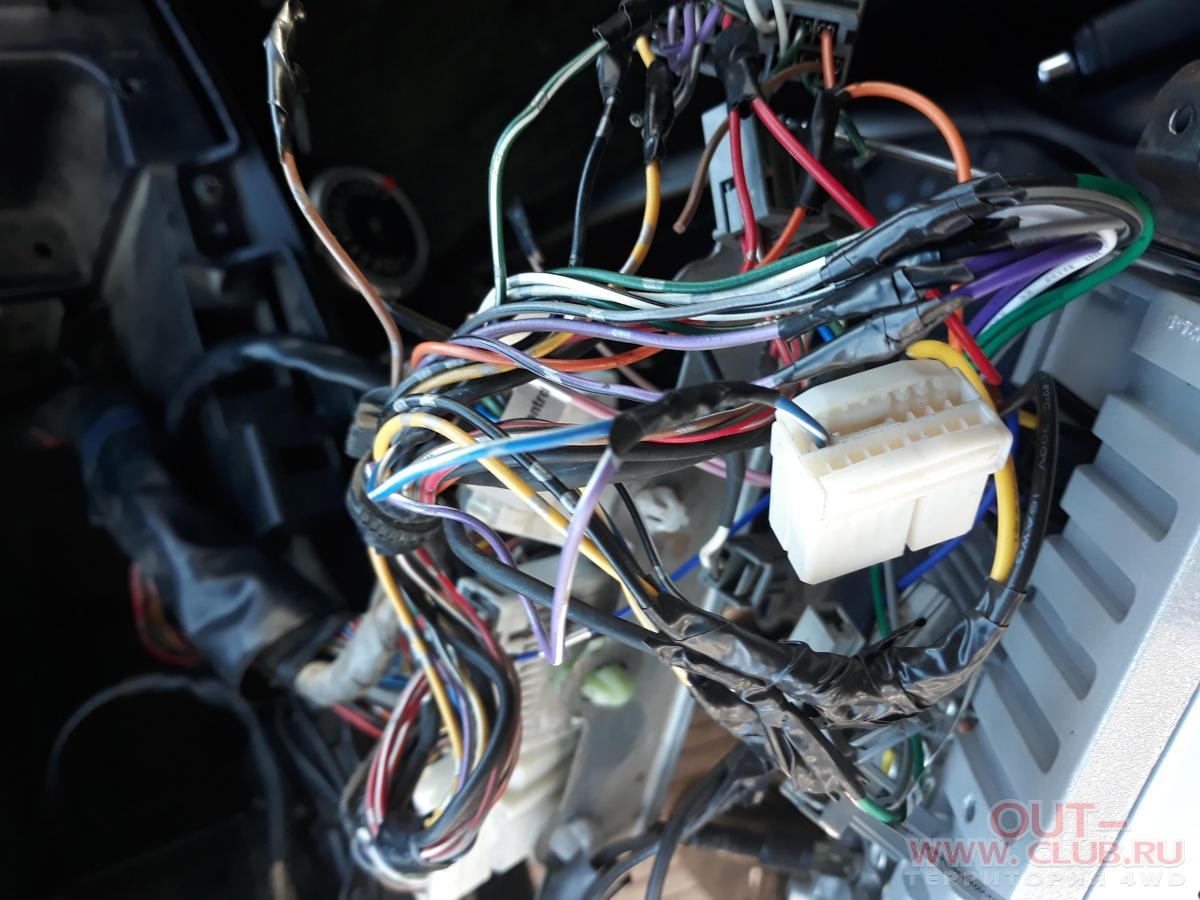

У кого на j-01 белая фишка только с 1 проводком, то таким способом решается проблема совместимость усилка с нештатной головой

Точнее усилок вкл по средствам подачи "-" на этот провод. Надо ставить реле, чтоб при вкл магнитолы подавался "-"
