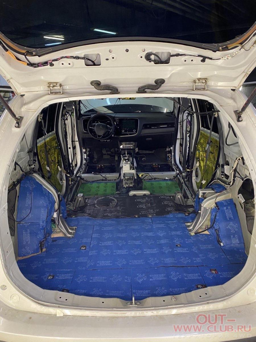

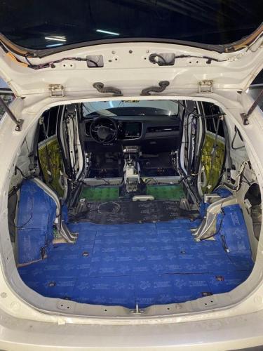

Я из Краснодара, делал сам.
Полная шумка (пол, двери, крыша, моторный щит, багажник) .
Эффект потрясный, тишина в салоне.
Все в ваших руках.
