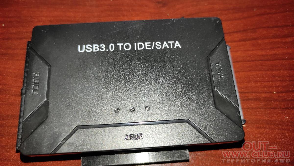

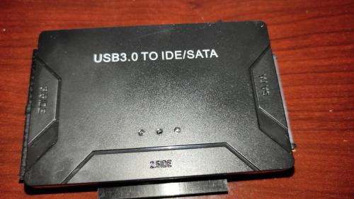

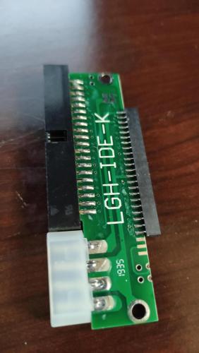

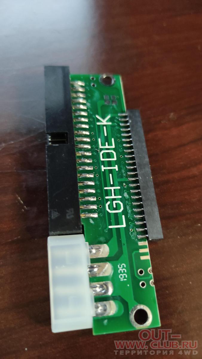

Для разблокировки HDD требуется прямое подключение к IDE: напрямую в ноутбук или к PC через
переходник IDE 2.5 - IDE 3.5
Никакие переходники IDE-SATA или IDE-USB не помогут. После разблокировки можно подключать любым способом.

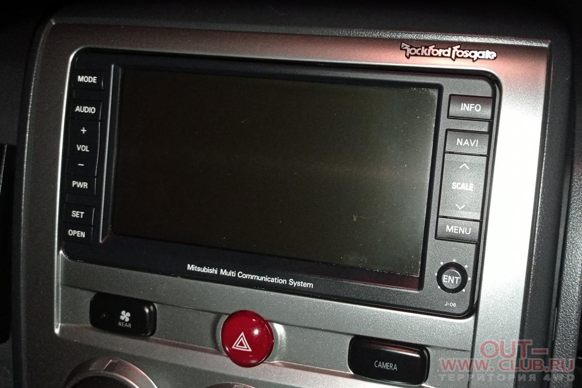

Характеристики
• WinCe 4.2
• Процессор Renesas SH7770
• 30 Гб жесткий диск
R-01 Toshiba MK3029GAC
R-02 Toshiba MK4036GAC
• Навигационная система double wide DIN
• 7 "дисплей
• Предварительно установленны европейские японские российские дорожные карты
• Touch screen полнофункциональный экран
• Регулировки Аудио кнопками руля
• 8 Гб музыкальный сервер (22 ГБ для навигации)
• Cовместима с MP3 и WMA
• DVD / CD слот
• Стандартный TMC-тюнер (ТВ-в японской версии)
• Информация бортового компьютера
• Опция пользовательских настроек систем автомобиля (открытие с пульта, освещение в дневное время, работа стеклоочистителей, индикаторы) (( в европейско-американской версии))
• Подключаются 6 динамиков стандартной системы и 9 динамиков
Rockford Fosgate
• 4 канала х 45W
• Телефонный адаптер для подключения портативного аудио оборудования
(необязательно)
MZ313870

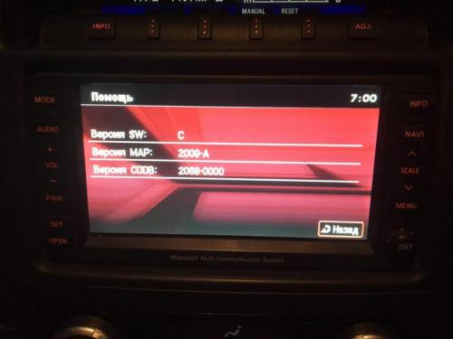

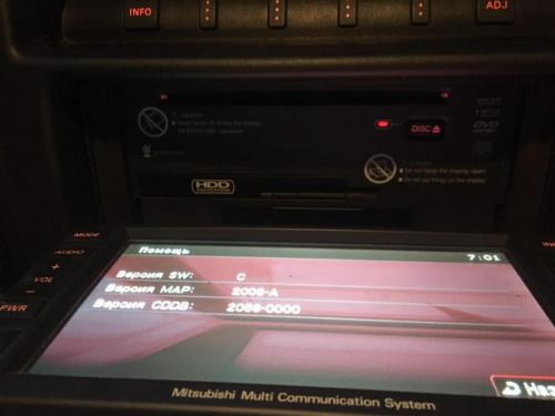

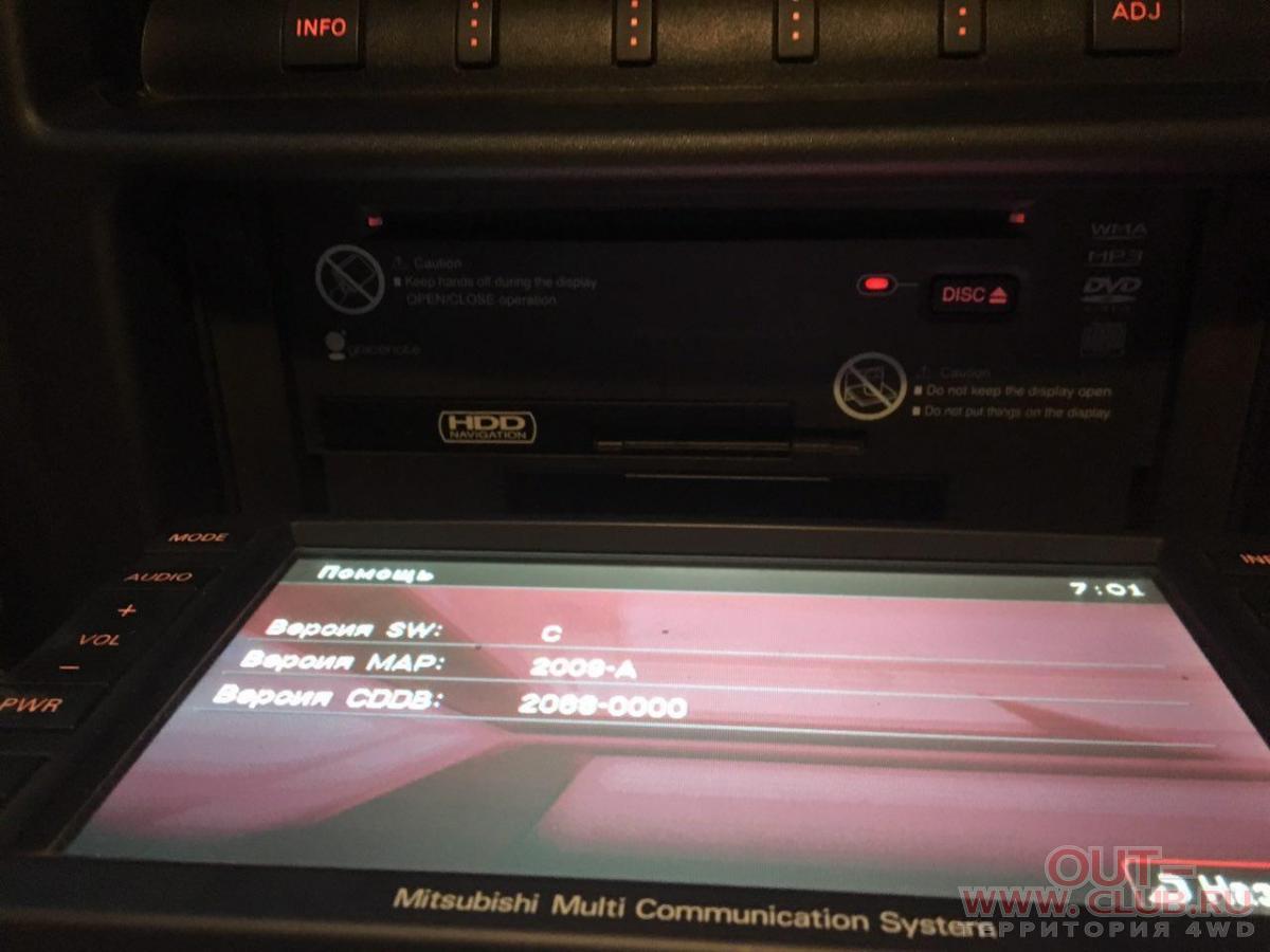

Отличия русских версий
R-01{A} (EMR-01)
Английскй язык и нет карт
Версия SW: A
Версия MAP:
Версия CDDB:
R-02{B} (RM-02) от R-01{A}:
Русский язык*
Навигация** по картам Москвы и Санкт-Петербурга
Изменения в ПО (появилась возможность выбрать цвет оболочки, синий или красный)
Версия SW: B
Версия MAP: 2008
Версия CDDB:
R-03{C} (RM-03) от R-02{B}:
Более подробные карты России
Исправления в ПО ("Штуки" переименовали в "Единицы измерения")
Версия SW: C
Версия MAP: 2009
Версия CDDB:
R-03{D} (RM-03) от R-03{C}:
Более подробные карты России + добавили карты Украины
Bзменения в ПО (появилась возможность вводить адреса на украинском)
Версия SW: D
Версия MAP: 2010
Версия CDDB: 3155-0000
R-03{E} (RM-03):
Версия SW: E
Версия MAP:
Версия CDDB:

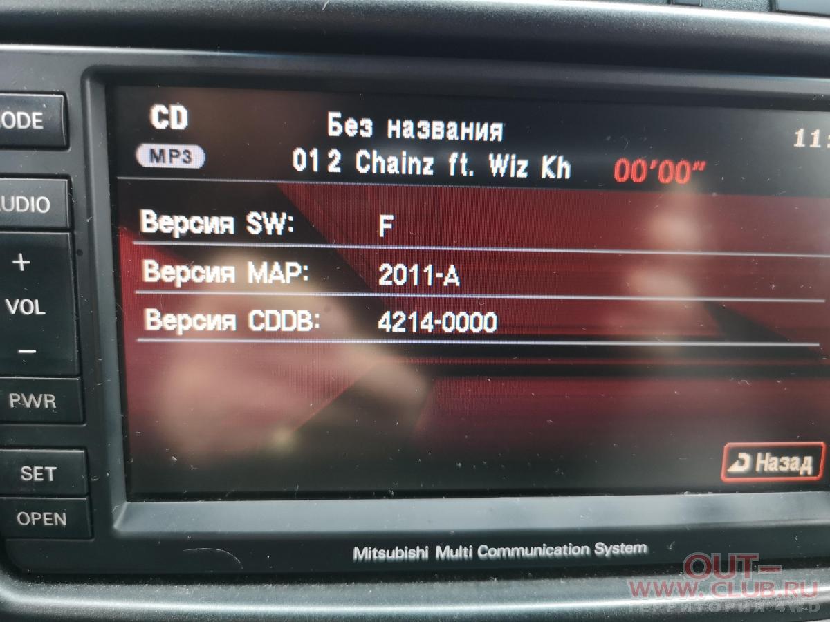

R-03{F} (RM-03):
Версия SW: F
Версия MAP: 2011-A
Версия CDDB: 4214-0000
R-03{G} (RM-03):
Версия SW: G
Версия MAP: 2013-A
*Русский язык - кодировка ISO 8859-5
**Навигация- не показывает номера домов

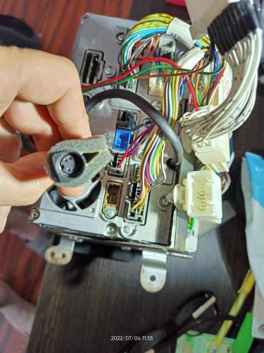

Помогите с определением разъема на MMCS j-04. Что то нет нигде инфы. Толстый черный провод между GPS антенной и C11

Все, понял, потолочный монитор.

Можно ли вас попросить помочь с прошивкой, очень многие ссылки в шапке уже канули в лету.
Какие карты должны подойти? от какого устройства или софта?
Сам я могу (наверное) следуя пошаговой инструкции выполнить прошивку, - я делал это с пионером X930BT и мне удалось заменить карты и даже запустить на нём iGo8.
Если что, то можно и в ЛС.
У меня MMCS j-06, японец, хотелось-бы Английский язык (или Русский) и карту Австралии. Пока я ещё ничего не делал с аппаратом.

Здраствуйте, подскажите а кто-нибудь пытался вместо hdd ide через переходник поставить ssd или SDHC MMC есть какая-нибудь инфа?

@ss18EXEL, IDE SSD прекрасно работает до первого обесточивания магнитолы, поэтому в бардачке должен лежать оригинальный диск. Поиском по теме можете воспользоваться.

@ss18EXEL, там подробнее https://out-club.ru/board/showthread...81#post2667981

Добрый вечер, что-то пока не могу понять с MMCS, может кто подскажет. Купил я MMCS E-05 для паджеро 4. подключил её всё она заработала и решил её русифицировать и залить карты по новее. Снял hdd и по инструкции разлочил, сделал образ, залил туда прошивку Просмотр DVD в движении, формат времени 24h LOADING.KWI R-03{G} (отмечу не менял headers об этом не подумал) карты 2014. Далее вставил жёсткий по инструкции включил и получил insert a program disc. Вынул hdd, подключил к компу диск не определяется (помер). Был он серии MK4050GAC, купил серии MK3018GAS. Создал в нём разделы с меньшими объёмам 1 и последний раздел кластеры ставил по умолчанию. сначала всё залил с новыми картами и универсальной прошивкой для всех версий всё равно получил insert a program disc, потом залил файлы с образа результат тот же. Не могу понять что не так сделал может кто подскажет на ошибку , или есть какой образ готовый на Е-05 {N} версию? Заранее благодарен за советы.

В итоге магнитола приняла диск с серией MK4026GAX с универсальной русской прошивкой. SSD innodisk 60gb 1MG3-P не приняла постоянно висит лого мицу и радио играет (и его ещё блочит). Вопрос подскажите пожалуйста я карты закинул 2014 но почему-то чёрный экран на навигации может карты не те взял? правда ещё нету датчика GPS ещё в пути.

@ss18EXEL, теперь просто клонируете MK4026GAX на ССДшку и меняете диск при выключенном зажигании. суть в том, чтобы все служебные файлы с рабочего диска совпали с новым.
