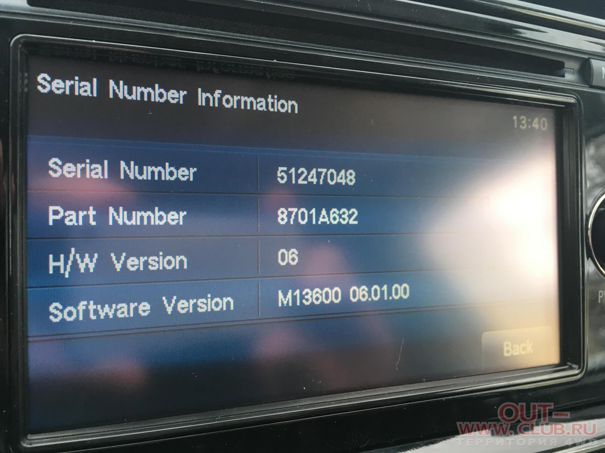

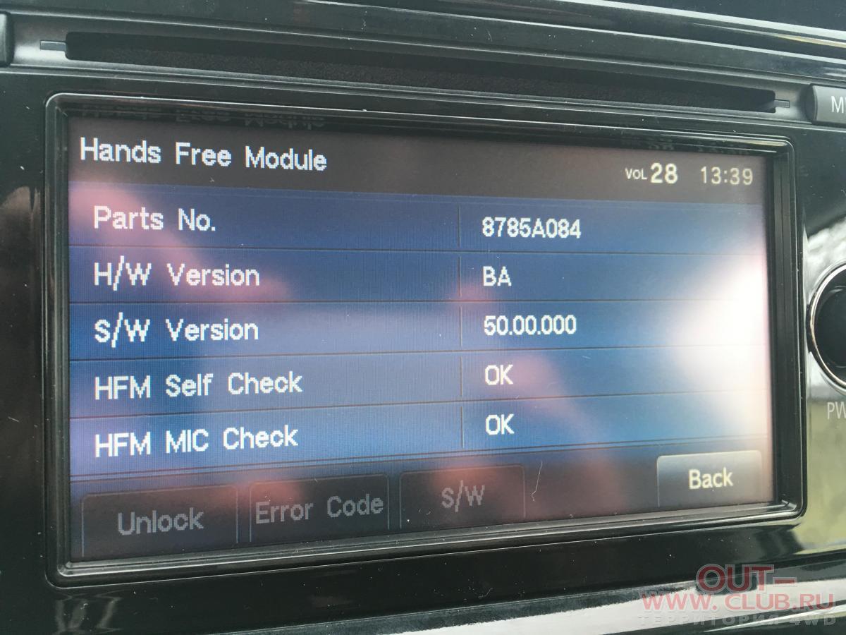

lom112233
Имя: Толик
Сообщений: 27
По умолчанию Re: Outlander 2013-2014-2015 - все вопросы по bluetooth соединению с телефоном
@muss,спасибо,но не открывается
у меня в данный момент вот что
lom112233 вне форума   Вверх Ответить с цитированием

Старый 09.02.2018, 11:08   #1151
muss
Имя: Ленур
Авто: EVO X 2014
Сообщений: 54
Сообщение от lom112233 Посмотреть сообщение
Скопируйте, вставьте в строку браузера и все.Кстати прошивка 50.00 самая последняя, работает хорошо.
